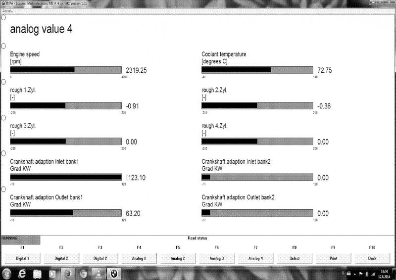

                            Laitetaas ittekki välillä kysymystä liikenteeseen. Eli onko kellää tullut tuollasta vastaan että tuo "Crankshaft adaption inlet bank1" on koko ajan yli 120 ja muis ei tapahdu oikeestaan mitää (Outlet ja bank 2) oli kierrokset mitä tahansa.
                            Vanoksen solenoidit oon hetki sitte putsaillu ja laittanu uudet tiivisteet. Muuten auto toimii ihan normaalisti mutta tyhjäkäynti on aavistuksen tutisevaa. Onko tää nyt taas nuota imuvuodon aiheuttamia oireita taikka sitte separaattori on taas entinen
                            E:
                            Ja autohan oli E46 316 1.8 valvetronic(N42)
