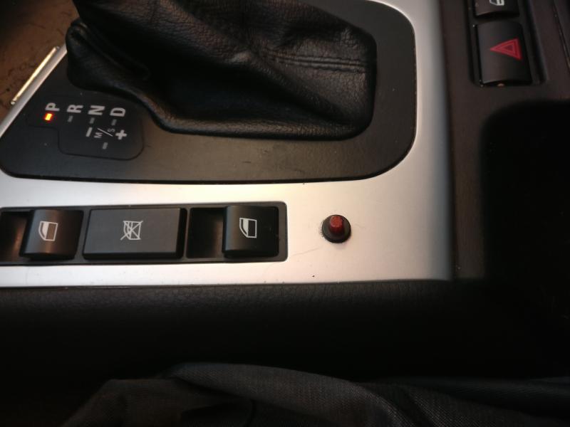

                      Tulipa hankittua vaimolle kauppakassiksi 330XD Touring automaatilla. Tuotu Italiasta neljän vuoden ikäisenä ja siitä lähtien samassa perheessä Suomessa.
                      Muutama kysymys jotka askarruttavat meikäläistä. Eli mikä on tuo punainen nappi vaihdekepin vieressä (kuva)? Se ei ole heittoistuin (uskalsin kokeilla). Sitä kun painaa, niin ledi vilkahtaa kertaalleen. Mitään erityistä en huomaa että siitä tapahtuisi. Eräs kaveri arveli sen olevan Webaston/Eberin suorakäyttö, mutta Webastoa/Eberiä en ole tästä laitteesta löytänyt.

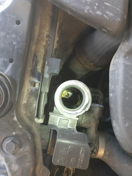

                      Sitten kun tarkistelin nesteitä, huomasin että jäähdytinnesteen mittatikku puuttuu. Tankissa näkyy olevan se palikka (kuva) jossa tikku on kiinni, mutta nyt on hankala tietää onko nestettä sopivasti. Kyllä tuolla nestettä näyttää olevan mutta olisihan se tikkukin ihan kiva. Jos tietäisi mikä on tuon tikun pituus, niin pystyisi arvioimaan. En löytänyt osaluettelosta tuota tikkua erikseen, joten sitä ei varmaan voi vaihtaakaan erikseen?

                        Tikkua ei saa erikseen, joten koko paisari menee vaihtoon.

                          Tuo punainen nappi on jonkun itse tekemä kötöstys. Tarkoitusperän tietää vain asentaja.
                          Tehtaalta tuohon ei tollasta nappia ole laitettu.
