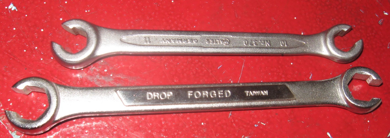

                    Eteen pitäis jarruletkut vaihtaa mutta meni kuskinpuolelta se 11m kanta jarruputken ja letkun liitoskohdasta pyöreäksi. Ei auttanut crc, lämmitys eikä edes lukkopihdeillä irtoa. Mites tuon kanssa nyt etenee? Onnistuuko tuon pelkän "kierreosan" vaihto jarruputkeen jos vaan halkaisen tuon vanhan mutterin ja leikkaan putken päästä pätkän pois ja uusi mutteri ja kartio päähän?

                      Milläs yritit avata alunperin, toivottavasti sillä ainoalla oikealla työkalulla tähän hommaan eli avolenkillä: http://2.bp.blogspot.com/-V1KYscl0jr.../IMG_9137a.JPG
                      Eikä sitten kannata ostaa niitä halvimpia Bilteman/Motonetin tarjoamia, noissakin on oikeasti eroja.
                        Juurikin tuommoinen avolenkki, Vata merkkinen.
                        Ei toisella puolella ollut kuin kuin pyöräyttää auki, tuo kuskinpuoli ei auennut lopulta edes lukkopihdeillä.
                          Itsellä on Bilteman 10v takuulla oleva sarja avolenkkejä eikä ole kyllä ollut mitään moittimista niissä. Niillä on monista autoista todella ruosteisetkin saanut auki. Pahin oli yli 20v honda, jossa jarruputken happanemisen takia piti saada auki. Sovite noissa avolenkeissä oli niin tiukka, että joutu teräsharjalla harjaamaan ruosteet pois, että sai sen paikallaan. Oli kyllä melko tiukassa, mutta reippaalla väännöllä sai auki eikä kulmat olleet kyllä yhtään pyöristyneet.
                          Minkälaiset lukkopihdit? Knippexin siirtoleuka pihdit niin aukeaa tai katkeaa. Purevat nimittäin hieman tiukasti. Tässä video näyttää melko hyvin: https://www.youtube.com/watch?v=dTL38C1Nhg0

                            Perus lukkopihdit ja oli niin pirun tiukasti hitsannu kiinni että kanta meni lopulta kyllä täysin pyöreäksi
                              Aivan sama onko se pyöreä tai ei nuo pihdit ottaa kiinni. Katso tuo videa, Knipexin pihdit on kiinni pyöreässä putkessa ja ja kaveri seisoo niiden päällä eikä pihdit liikahda. Samalla videolla aukaisee myös pultin, joka oli ruostunut täysin pyöreäksi. Aivan turha verrata mitään normi pihtejä Knipexiin. Ero on kuin yöllä ja päivällä Knipexin eduksi.

                                Eipä se paljon vaikuta vaikka tuo aukeaiskin. Kyllä se liitin vaihtokunnossa on, en ainakaan ite halua että auton jarrut on tuon näköisen osan "takana".
