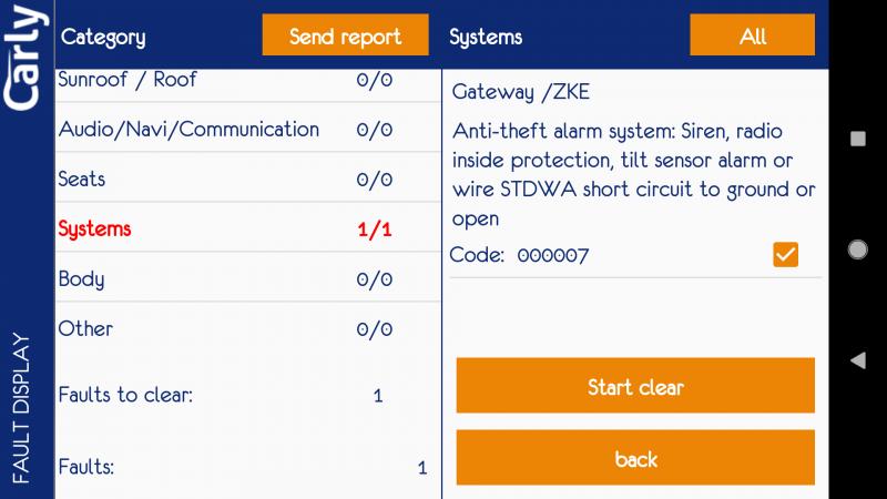

            STDWA short circuit
            Elikkäs tuommoista koodia pukkaa Carlyllä, mikähän vois aiheuttaa tuota "oikosulkua"? Ei lähde nollaamalla. :think Autonahan siis e46 323i vm98
              Onko autossa jotain ongelmaa vai muuten vaan tutkit? Kenties irroitettu sisätutkan liitin tms. Selviää ainoastaan tutkimalla.

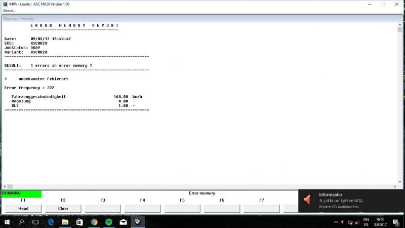

                  abs
                  Vieläki 328ssa ongelmaa absie kaa..
                  Alkoi siis laakerin vaihdosta. Silloi herjasi saksaksi etu oikeaa ettei signaalia.
                  Sitten koitin uutta boshia, jonka remontin yhteydessä kolhin navan kehä-rinkulaa ja päätin vaihtaa koko olkavarren, myöskin sen takia että jarrukilpi oli rikki.
                  No nyt vaihdoin olkavarren ja laitoin siihe sen uuden boschin anturin. Sehän ei meinannut mennä paikalleen vaan otti kiinni kehään.. Vähän kun väännätin ja kiristin samalla, nii ei raapinut enää kiinni mutta ei kuulosta oikealle tavalle eihän? No nyt inpa ei herjaa enää renkaasta mitään mutta ei näytä nopeutta livedasta. Kaikki muut kolme rengasta näyttää(ei poksivika?). Liitteenä nykyinen vikakoodi. APUVA??
                              Tuo vikakoodi on englanniksi "unknown error location" eli sanasta sanaan suomennettuna "tuntematon virhe sijainti" eli sanoisinko vapaalla suomennoksella "tuntematon vikakoodi"
                              EDIT: Ei se kyllä hyvältä vaikuta boksin suhteen, että sieltä tulee sellainen vikakoodia, mitä siellä ei edes ole. Onhan johdot ehjät boksille asti? Se, että kolmelta renkaalta näkyy pyörintänopeus, tarkoittaa vain, että boksi on ehjä niiden kolmen absianturin sisääntulon kohdalta.
