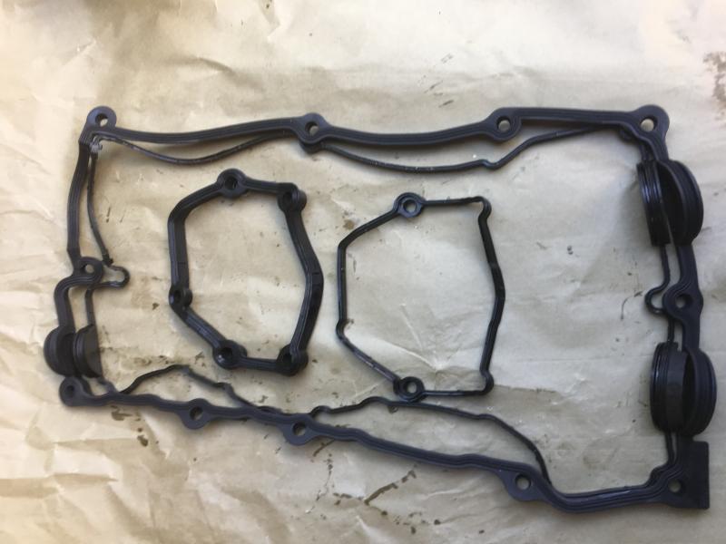

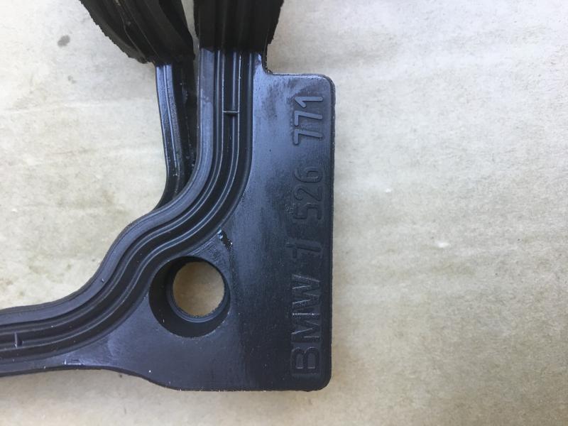

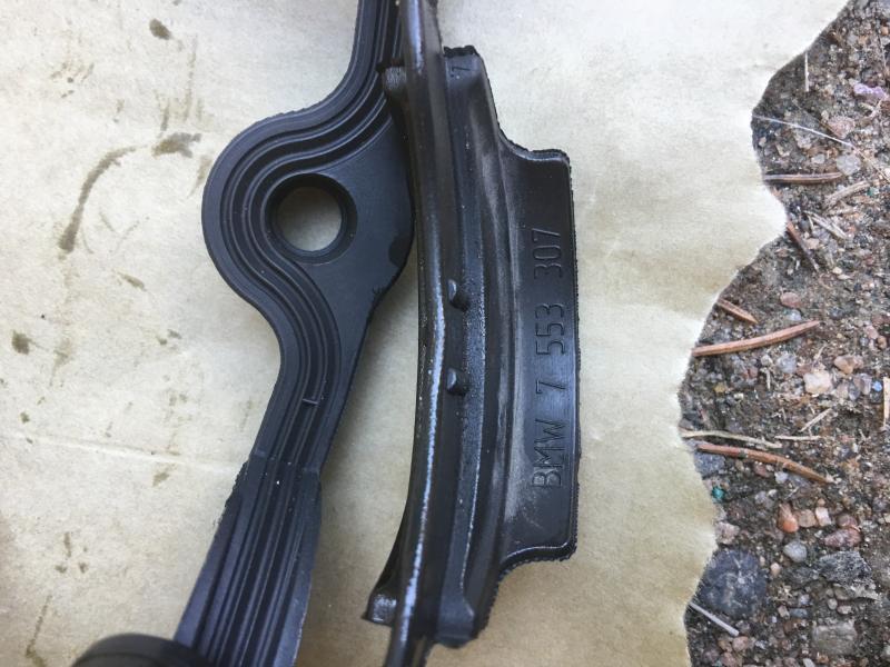

                        Ongelmana venttiilikopan tiiviste ostin uuden alkuperäisen kl-varaosasta ja on ohan erilainen kuin vanha tiiviste.Onko näissä muuttunut tiiviste tai venttiilikoppa jossain vaiheessa?Moottorina N42B20A
