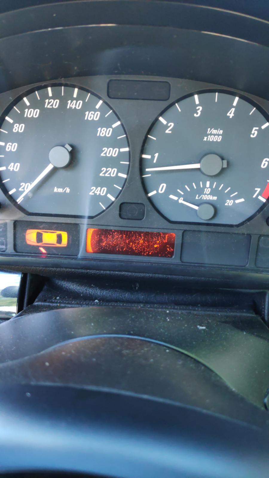

    Oliko näitä mittariston korjaajia missä? Tai vinkkiä saako noita lcdeitä korjattua vai pitääkö vaihtaa??
    Kuvassa näkyy mimmoseks menny
