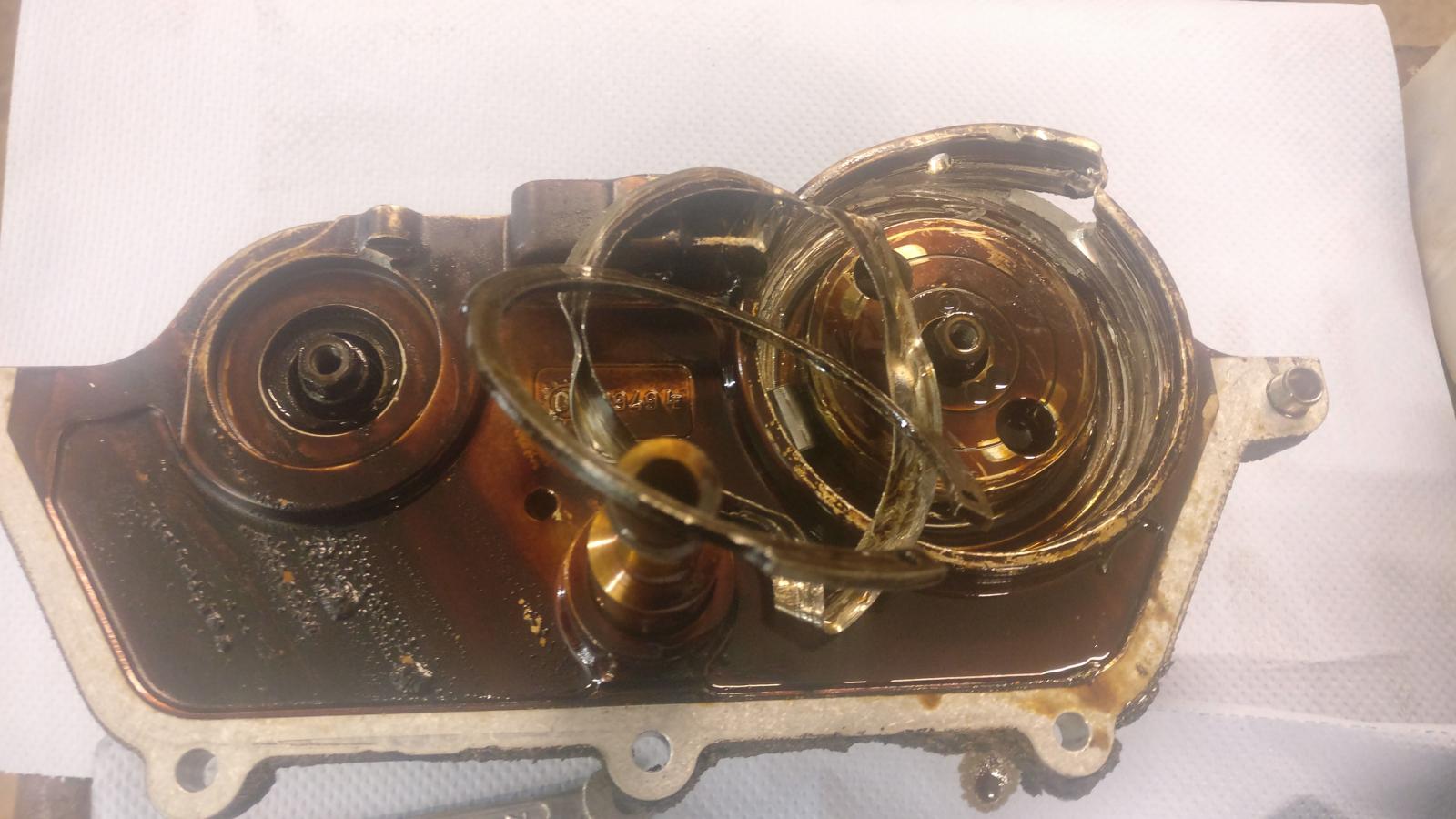

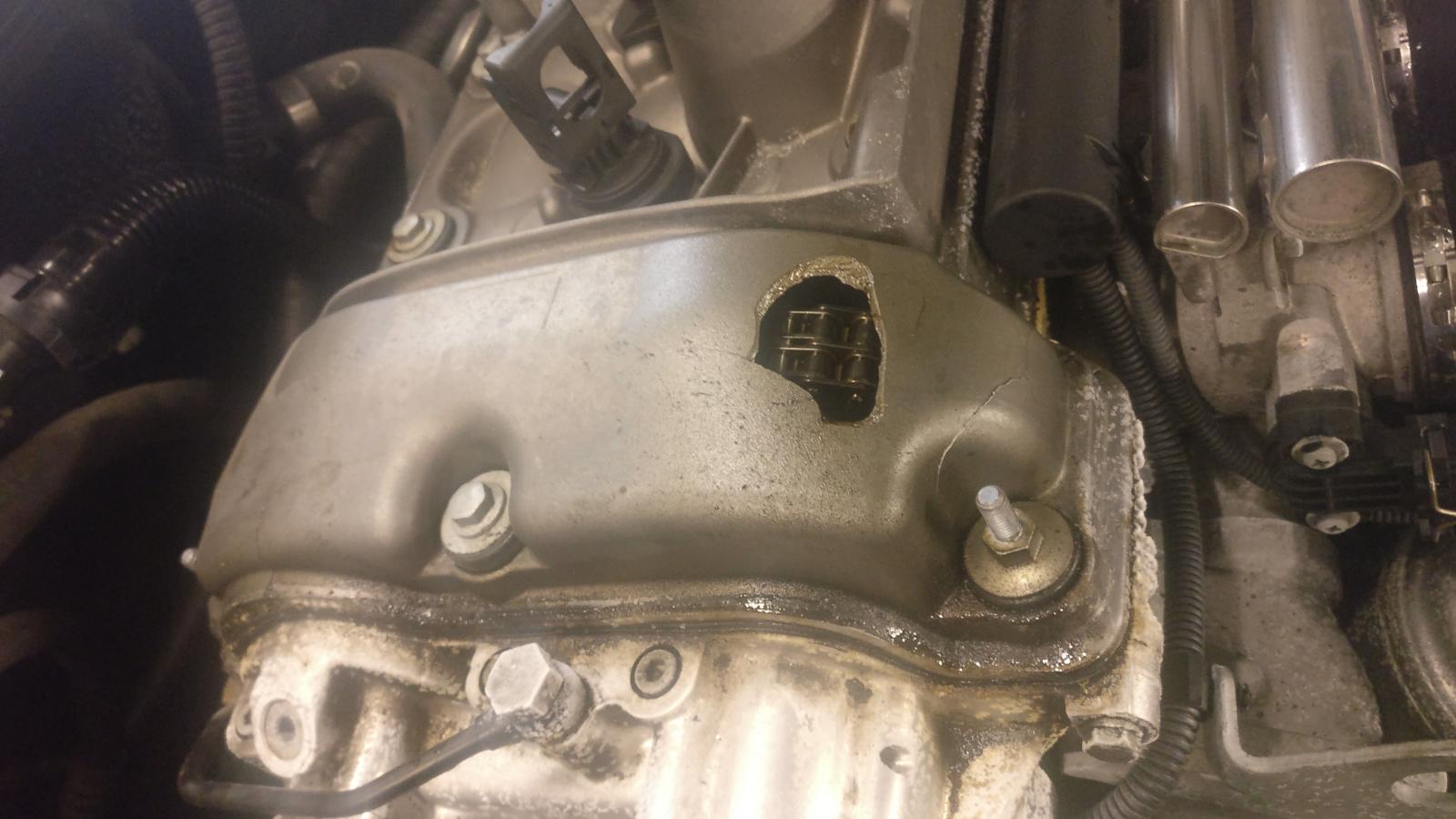

                Vanoksen öljypumpun laakerit leikannut kiinni tai öljypumpun shimmi mennyt huonon lukkorengas designin takia rikki ja mennyt öljypumpun väliin. Kuitenkin öljypumpusta kaikki rojut lentänyt jakopäähän ja joku osa tulltu venttiilikopasta läpi. Ja puhutaan siis vanoksen öljypumpusta, ei moottorin.
                Jälki on melko karua. Korjaus vielä hieman auki.
