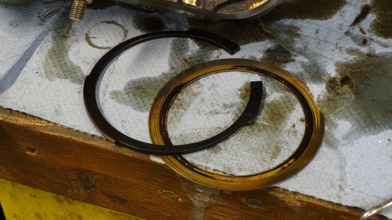

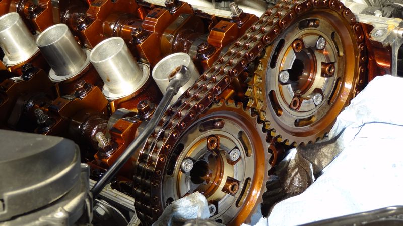

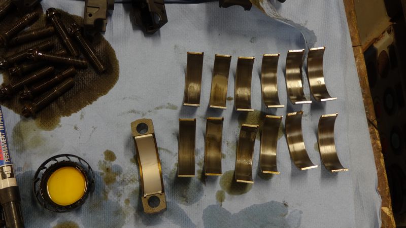

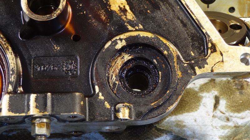

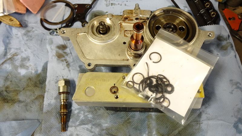

                    Tässä muutama kuva 170tkm ajetun moottorin osista.
                    1. kuva. Kierokankien laakerit. Vasemmalla 1-sylinteri. Ylemmät puoliskot ovat männän puolelta ja ovat huomattavasti kuluneemmat, niin kuin aina.
                    2. kuva. Vanosyksikkö todella likainen sisältä. Irroituksen yhteydessä on paras purkaa koko yksikkö ja pestä lika pois.
                    3. kuva. Pesty yksikkö johon vaihdettu Beisanin S54 tiivistesetit.
                    4. kuva. Jakopäähän uudet pultit.
                    5. kuva. Vanokosen öljypumpun shimmi ja lukkorengas. Tässäkin shimmi jo hieman pyörinyt koneen mukana ja lukkorengas tehnyt alkavaa uraa shimmiin. Uusittu S62 osilla.

                      Jälleen hyvä esimerkki että kyseiset rempat olisi hyvä tehdä siinä 150tkm kohdilla.
                      Oliko Vanos pultit löysässä?
                      Eikös tämä ole Hiacen 7/2003, eli suurimmassa riskiryhmässä noiden pulttien suhteen.
                        Kaikki pultit napsahtivat auki. Eli ei mitään löystymisen merkkejä. Uudet pultit liimattu kiinni.
