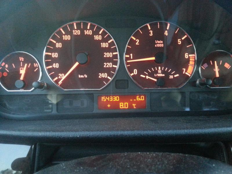

        Kävin tankkaa tankin täytee tänää ja kappas ku mittari jäi about. 3/4 kohtaan ei ylemmäs. Range pitäs näyttää oikein mut ku jaksais korjata BC napin piuha Eli mikäs voisi olla vikana? Tein mittaristo testin ja kaikki toimi.
        Salavalikko näytti jotai mut mitä, tossa kuva siitä? Pitäisi olla oikea valikko. nro 6.0

              Originally posted by jonsered92 View Post
              Melko uus e46 omistaja ilmottautuu.
              Vasen tankki 15,4 l ja oikea 33,0 l
              Oikea tankki näyttää ok, vasen täynnä omassani 24 l, eli vasen anturivika?

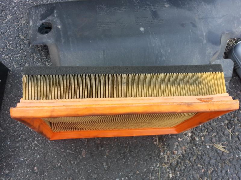

                            Mikäköhän idea tässä FRAM suodattimessa on. Uudessa evolven suodattimessa ei ollut moista hienosuodatinta.
