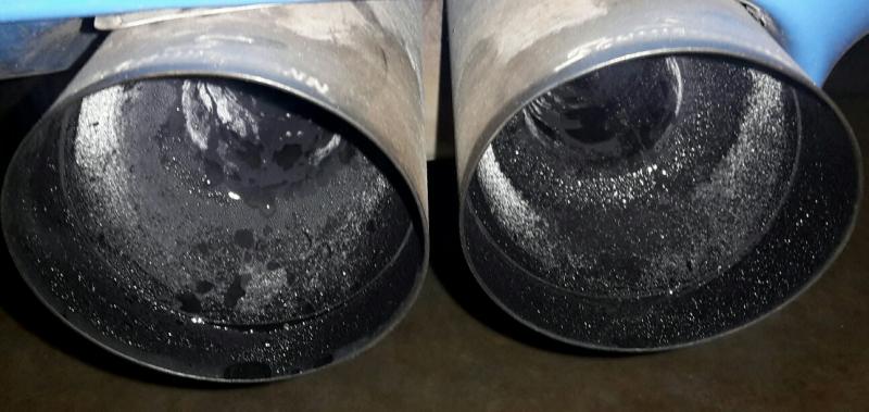

                            Auto (335, N54) alkoi savuttamaan, valkoista savua putkista aika paljon hiljaisella vauhdilla, alle 60km/h. Kovemmissa vauhdeissa ei kuulemma savuta paljoa tai sitten sitä ei vaan huomaa. Eilen motarilla ruuhkassa näytti savua tulevan hieman myös konehuoneesta.*
                            Autossa ei mitään vikakoodeja, ei täristä, käy tasaisesti yms. Öljyä ei näyttäisi syövän, jäähdytysnesteestä en ihan varma. Ohessa kuva takaputkista 600 km ajelun jälkeen jos kuva mitään sanoo. Haistelin ja mielestäni ei haise öljylle, lähinnä vedelle.*
                            Yks asentaja tuttu epäili kuvailun perusteella kansipahvia syylliseksi tai sitten turbon/turbojen vuotoa. Turbot vaihdettu viime syksynä.
                            Onko täällä tullut vastaan moista savutusta ja onko arvailua vian syystä?*

                            Ex- E92 335i
                            • miyli
                              • Dec 2008
                              • 2114
                              • Naantali
                              #224
                              Öljy savu on sinistä ja haisee palaneelle öljylle, ei varmaankaan tule tuo turboista.
