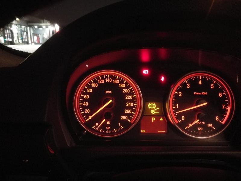

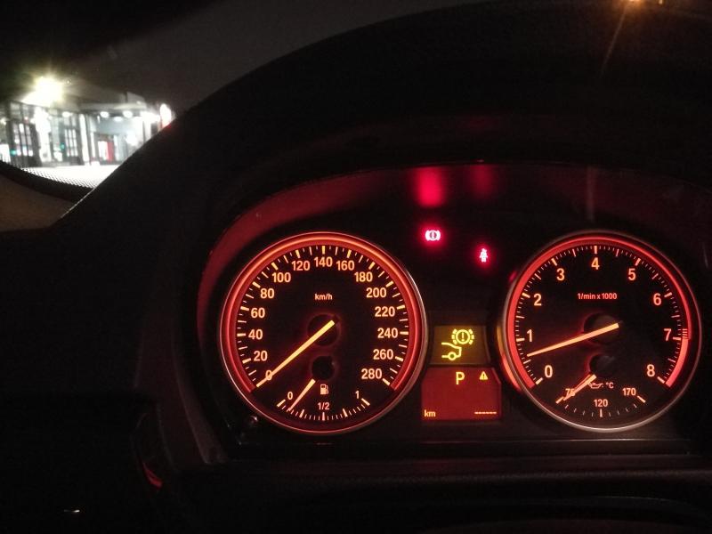

        Tällainen valo syttyi. Ilmoittaako tämä nyt kuluneista jarrupaloista? Pitääkö jarrupalojen vaihdon yhteydessä vaihtaa myös anturit jotka ilmaisevat kuluneista paloista? Saako tämän valon lopuksi kuitattua itse pois?

          Jääkö tuo käsijarrun merkkivalo palamaan vaikka ottaaa käsijarrun pois?
          Jos ei jää palamaan, niin taitaa olla pelkkä silloin Vehicle Check mitä haluaa tehtävän.
          Eikös sen kuitenkin näe sieltä mittariston check control -valikosta tarkemmin mitä huoltoa auto on vailla?

            #710
            Jää palamaan joo.
            Siinä on mitä se haluaa.

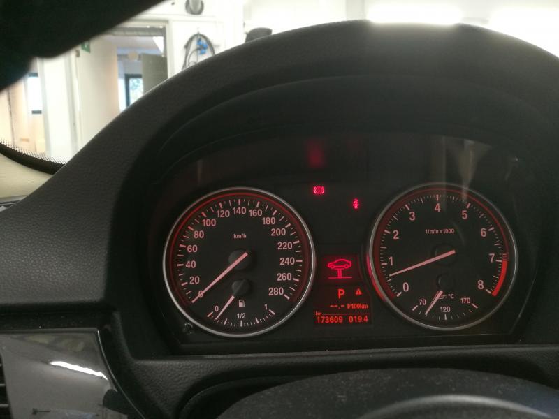

              #711
              Ja samaa näyttää eteenkin

                Originally posted by rodpe View Post
                Jää palamaan joo.
                Nyt siellä näkyy paloista tuo varoitusvalo, eli palat alkaa olla vähissä (aikaisemmassa ei tuota valoa näkynyt). Ei tosin mitään kiirettä vaihtaa, mutta kannattaa alkaa remppaa suunnittelemaan. Kannattaa mitata levyjen paksuus, että meneekö samalla myös levyt vaihtoon, niin tietää sitten tilata kaikki kerralla.

                  #713
                  Oukkei kiitos😊 saanko itse nollattua valon palojen vaihdon jälkeen? Pitääkö samassa vaihtaa kuluneisuuden tunnistin anturi?

                    #714
                    vaihda anturit ja nollaa huolto

                      #715
                      Oukkei kiitos�� saanko itse nollattua valon palojen vaihdon jälkeen? Pitääkö samassa vaihtaa kuluneisuuden tunnistin anturi?
                      Kuten tuossa todettiin niin anturit vaihtoon ja nollaus. Ohjeet nollaukseen löytyy esim. youtubesta.
