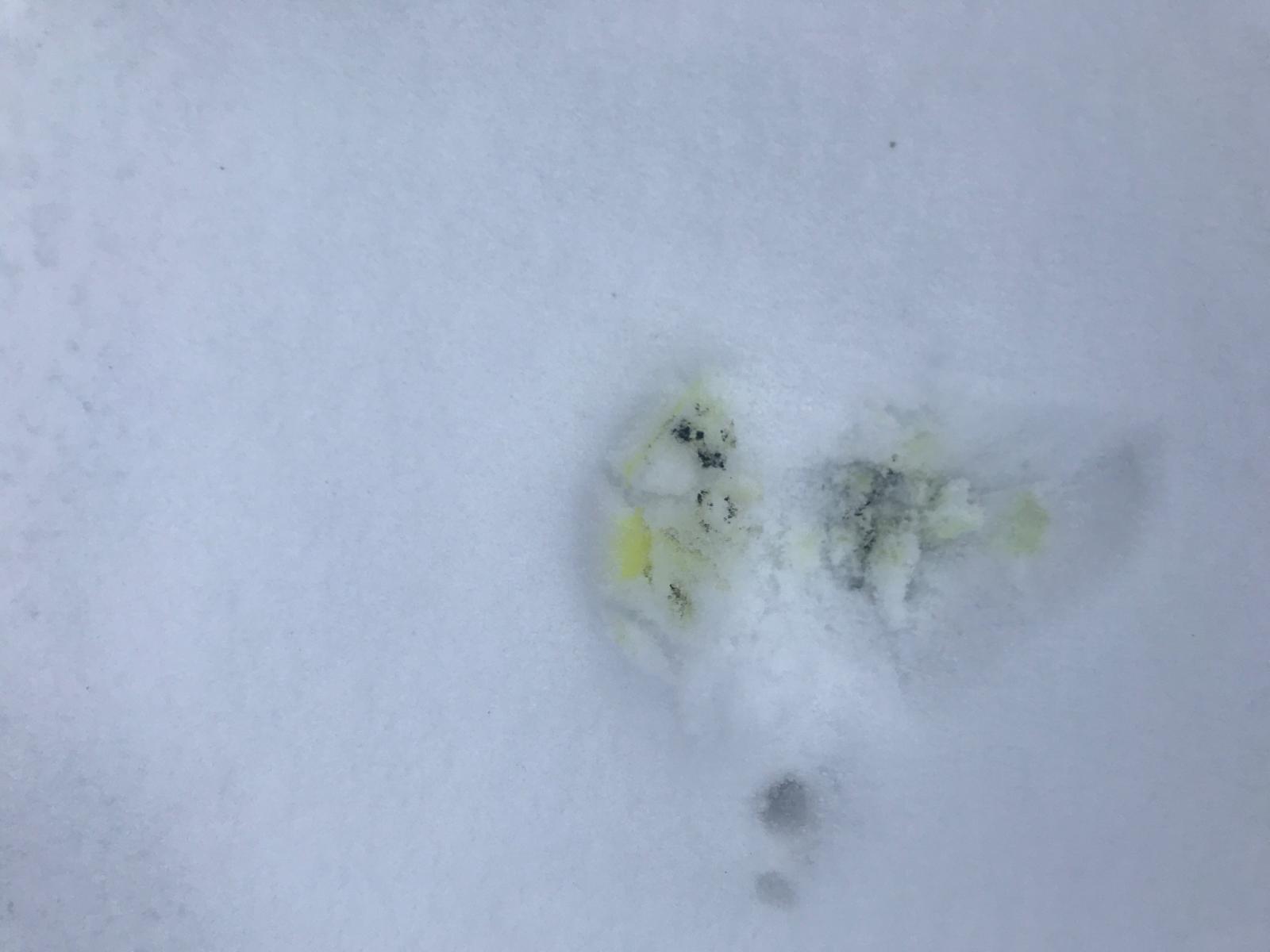

                      P***kele mistä voi johtua yhtäkkiä alkanu tomaattilaatkon öljyvuoto? Aikasemmin ei ollut mitään läikkiä, nytten yks kaks aamulla aika kirkkaan keltaista tuotosta. Suunnilleen justiinsa laatikon kohdilta ni eipä se varmaan mukaan voi olla? Jos nyt miettii laatikon öljytilavuutta niin siihenverrattuna suhteellisen reilu vuoto..
                        no lähtisin iha ekana arvaamaan sitä johtoläpivientiä joka vuotaa jokaikisessa tomaatissa jossain vaiheessa.
                          Siinä vielä kuva minkäväristä tavaraa. Onko kuinka paha ja kallis homma?

                            Vaikea tuosta sanoa vuodon määrää, mutta on siellä laatikossa muistaakseni yli 9 iltraa öljyä. Toki jo semmosen litran vajeen huomasi töksähtävänä alasvaihtona pikkuvaihteilla.
                            Taisi olla että öljypohjan joutuu irroittamaan, että saa vapautettua sen läpivientiholkin lukituksen. Samalla vaivalla menisi öljypohjan ja öljyjen vaihto. Oli muistaakseni öljypisteellä luokkaa 600e huuhtelun kanssa osineen ja öljyineen.
                            Vähän toi litkun väri hämää, onko ZF:n öljy ton väristä, vai onko jäähdytinnestettä?
                            Pohjamuovithan näissä on aika laajat ja vuoto voi olla kaukanakin siitä mistä vuoto pääsee maahan saakka, eli vaikea sanoa mistä se vuoto oikeasti tulee, ennen kuin kurkkaa muovien alle.
                              Niimpä niimpä... Jäähdytinneste on autossa punaista niin sitä ei ainakaan voi olla. Edellinen omistaja kyllä väitti että laatikkon öljyremppa on tehty niin luulis että siellä on kaikki kondiksessa :think Läikkä oli symmetrisesti auton keskikohdalla. Edit: Jos väristä ei saa selvää ni on siis aivan tollasta kirkkaan keltasta.
                                Itellä vuoti öljypohja ja läpivienti. Vuoto toki oli enemmänki tihkumista vanhuuttaan (11v ja 190tkm). Pohjamuovissa on muistaakseni just aukko siinä laatikon öp:n ja läpiviennin kohdalla.
                                Tossa n. 06:30 kohdalla puututaan läpivientiin.
