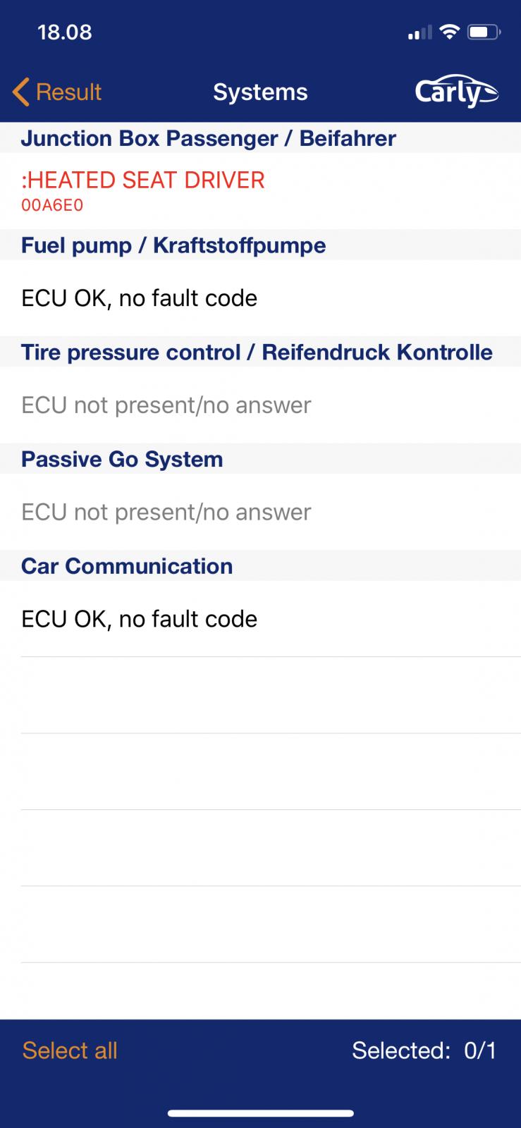

                            E92 kuskin penkinlämmitin ei toimi. Ledit palaa hetken aikaa. Antaa vikakoodin 00A6E0. Oisko vastus menny vai joku boxi?
