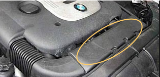

                  Mikä mahtaa olla liitteen kuvassa ympyröidyn muovikotelon osanumero tms.?
                  Omassa samaa ongelmaa kun tässä https://static.schmiedmann.dk/Produc...266937_big.jpg eli ilmansuodattimelta tuleva putki ei pysy paikallaan, koska vastakappale on murtunut. Tekis mieli vaihtaa kun tuohan hörppii ilmaa suodattimen ohi ja ties mitä lintuja ja pikkunisäkkäitä sinne päätyy :think

                        Originally posted by insto View Post
                        mikä mahtaa olla liitteen kuvassa ympyröidyn muovikotelon osanumero tms.?
                        13717791985

                              #194
                              13717791985
                              Kiitokset!
                              Katoinkin ilmeisesti väärin, tuo putkihan johtaa tuohon suodattimen ulkopinnalle, joten ei tuosta varsinaista haittaa lienekään. Lähinnä kauneusvirhe kun putket repsottaa...
