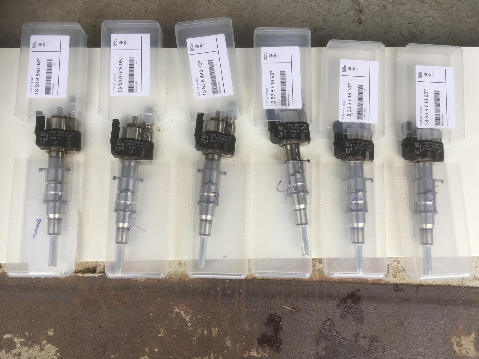

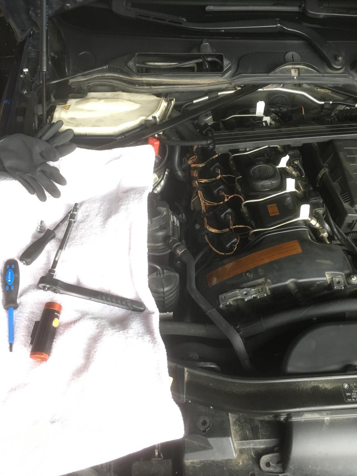

                          Uudet suuttimet on tarkoitus vaihtaa tähän myllyyn. Muutamaa videota aiheesta olen katsellut ja tänään valmistelin tilannetta kuvan mukaiseen vaiheeseen asti. Aamulla kun bensaputket ovat valuneet tyhjemmiksi, niin teen loput.
                          Kuvassa bensaputkissa näkyvät valkoiset laput ovat maalarinteipejä, joihin olen sylinterin numerot merkannut. Eipähän mene sekaisin.
                          Eikös tuo suuttimen indeksinumero ole suuttimessa olevista numerosarjoista tuo oikeassa yläreunassa oleva? Näissä siis 12. Vanhoista paikallaanolevista tuon pääsi kurkkaamaan ja ne kaikki ovat 05.

                            Jep, indeksi juurikin tuo -12.
                            Bensaputkia ei käsittääkseni edes väärin sinne saa venakopan muotoilu vs bensaputki sellanen, että väkisin löytää oikea paikkansa.
                            Toki aina se on hyvä helpottaa asennusta merkkaamalla.
                            Itsellä lähtenyt tähän mennessä kaikki aina käsillä repimällä ja nitkuttamalla irti toivotaan, että sullakin.

                              Ja jos tuntuu ettei suutin lähde helposti käsin irti niin jollain työkalulla voi nykiä suuttimen reunoilla olevista "tapeista".

                                Mä aattelin ton niin että jos joku on jumissa, niin laitan siihen vanhan suuttimen polttoaineliittimen kierteisiin jonkun prikan ja mutterin johon kiinni pienen vaijerin ja toiseen päähän pikku painon. Se olisi omatekoinen liukuvasara.
                                Tuohon löytyy omaa liukuvasaraa, joka juuri noihin kierteisiin ruuvataan.
