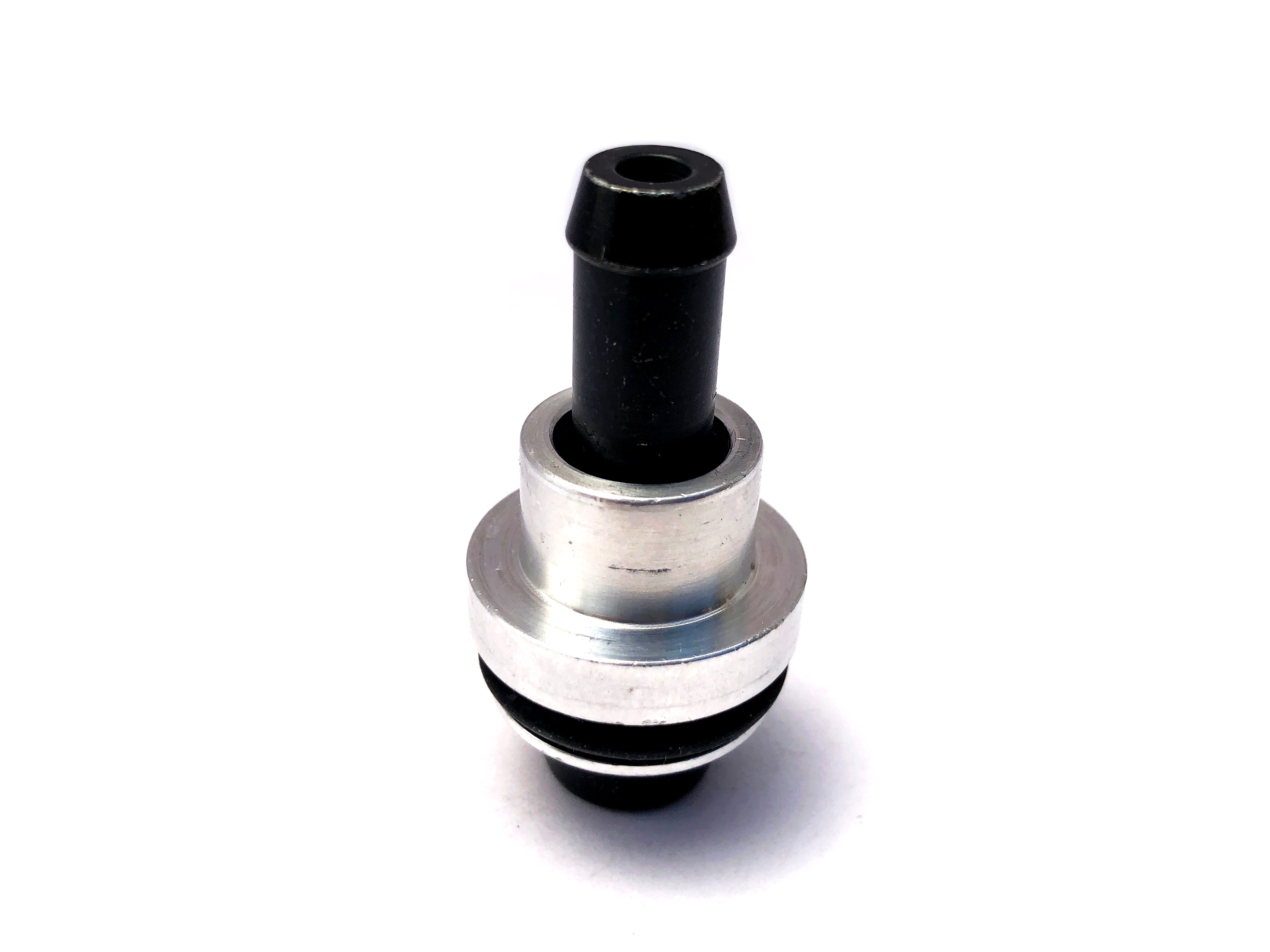

              #126
              Seuraavaksi hankintaan menee : RB -valve, onko muita vaihtoehtoja?
              Tipsiä mistä sais EU- alueelta vai meneekö taas tulli+alv postin kautta?

                #127

                      #130
                      Kiitti vinkeistä täytyy kysästä rahtia .
                      Näytti ostoskori viidenkympin nikaleelle kolmenkympin rahtia
                      Lähes identtinen hinnoittelu+rahti oli myös sakemannin jb4-shopissa.

                            #133
                            Ite tilasin tuolta. Tilasin samalla sen "korkin" valven päähän.
                            Postarit sen pari kymppiä. Ja tuli noin viikossa.
                            Vanha oli ihan tukossa. Autolla ajettu 150t km.

                                #135
                                Jos et vielä katsonut ni löytyy schmiedmanniltaki. https://www.schmiedmann.fi/fi/tuote/...ote=RBPCVVALVE
