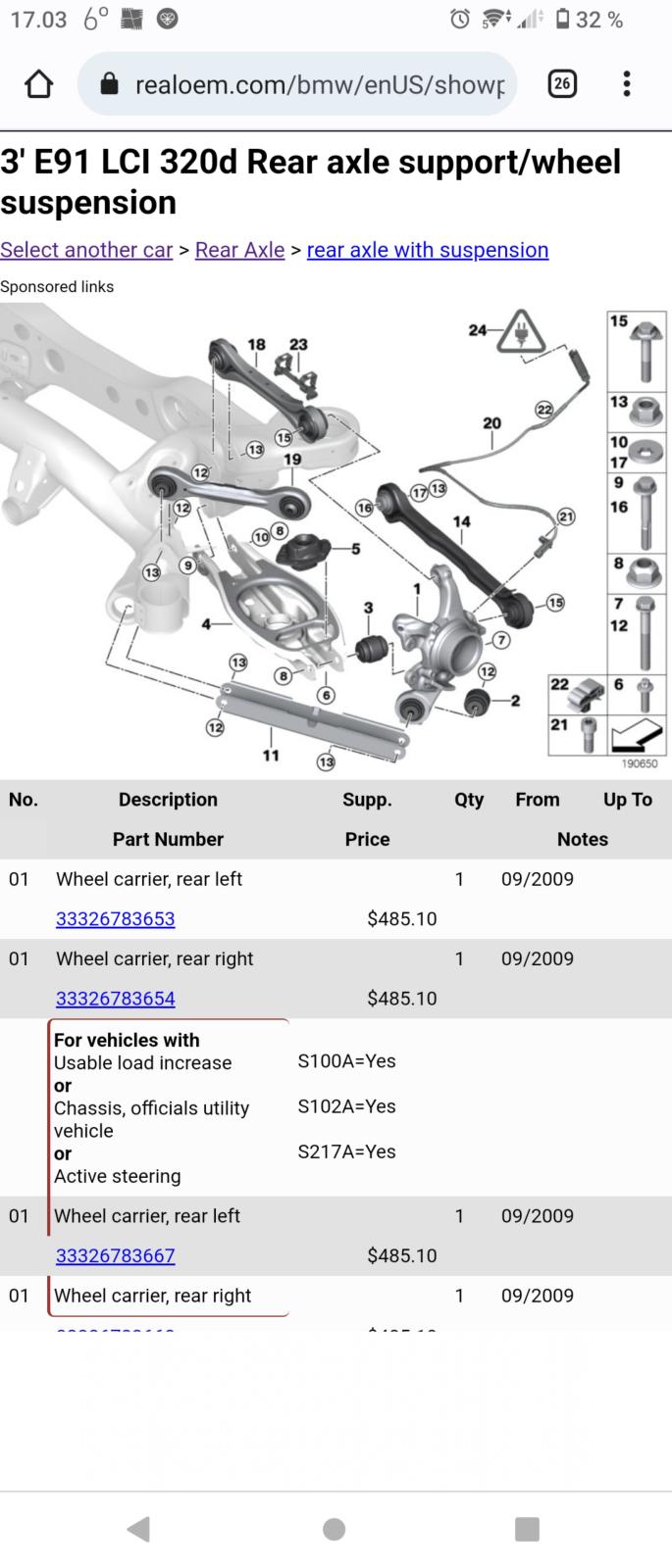

            Katsastajan mukaan takana väljä heilahduksenvaimennin onkohan se tuo nro. 11:think
              Olettaisin että iskunvaimennin eli tutummin iskari.

                #142
                Aa eli iskarin kiinnitys sit väljä.. vois vittu suomeksi laittaa:think
                  Joo eiköhän se iskaria meinaa. Tämän takia menen itse halliin, niin ei tarvitse arpoa missä se vika on.

                      Täälläkin on joissakin paikoissa tuo. No äänestän lompakolla ja menen sellaiseen, jossa pääsee. Juurikin sen takia, että siellä paperissa lukee tyyliin nivel takana vas. välissä ylempi tms. josta ei sitten kyllä itse ota mitään tolkkua mitä se meinasi. Kun on hallissa näkee itse tasan mikä osa, joten helppo sen jälkeen hankkia ja vaihtaa se oikea osa.
