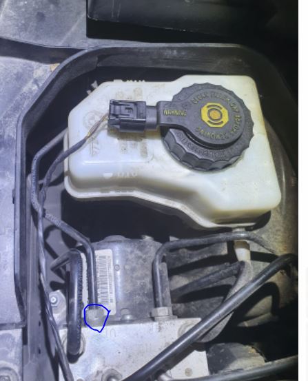

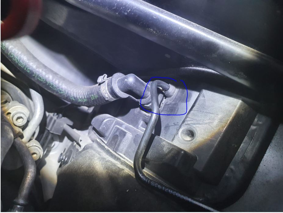

                      Jarruputken vaihto eteen vasemmalle?
                      Katsastuksessa herjasivat vuotavasta jarruletkusta ja sitä vaihtaessa meni tietysti putki pultin kannasta poikki , jumissa kun oli.
                      Putki on vasemmalla edessä ja hyvin näkyvissä, mutta onko viisautta miten putken saisi sujautettua muovisen läpiviennin kautta perille? Kuvat kertoo paremmin. Kiitos neuvoista!
                      Potilas 320d 2007.
