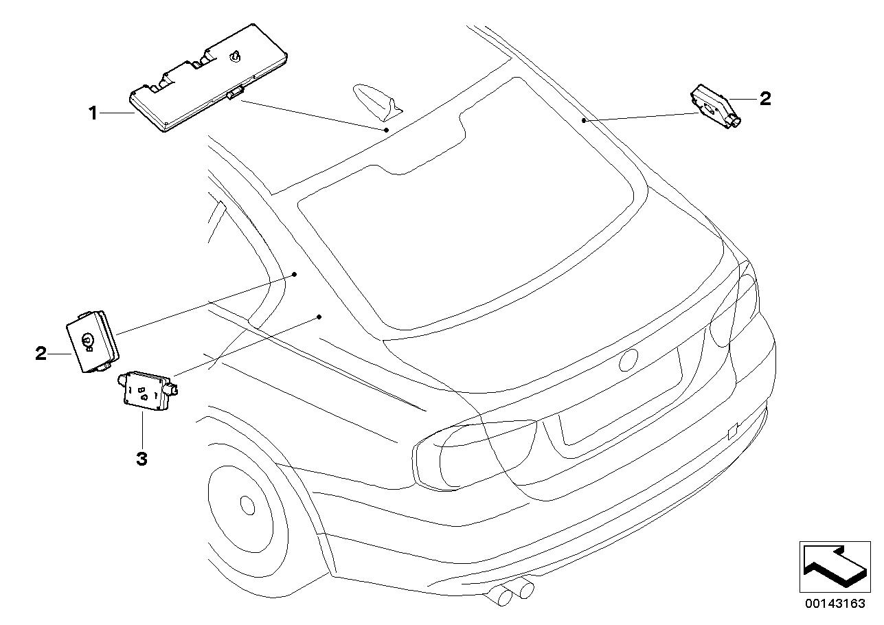

    Olikos näissä niin, että jos keskuslukitus ei ota kovin pitkän matkan päästä avausta/lukotusta niin syynä on antennivahvistin? Se taisi löytyä E90 kontin puolelta vai oliko jossain takapenkin listan alla tjn?
    Katossa on E90:ssa takana, tuo osa 1.
