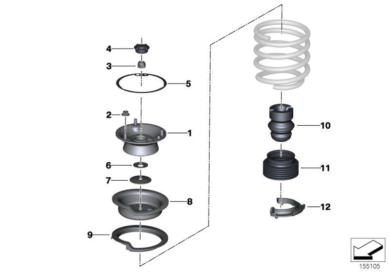

                              No jossei jousen ylimmäinen kierre ole poikki (ei välttämättä näy helposti jossei ota rengasta pois ja tarkista koko jousta läpi) niin iskarin yläpään laakeri(t) vaihtoon?
                              Onnistuuko tuon etujousituksen yläpään laakerin vaihto irroittamatta kokonaan iskunvaimenninta?
                              osa nro 1.

                              • jr66
                                • 16752
                                • Asikkala
                                #810
                                osa nro 1.
                                Click image for larger version  Name:	image.jpg Views:	0 Size:	38.2 KB ID:	5527512​
                                Ei, tolppa irti ja purkuun. Kuten kaikki perssonit.
