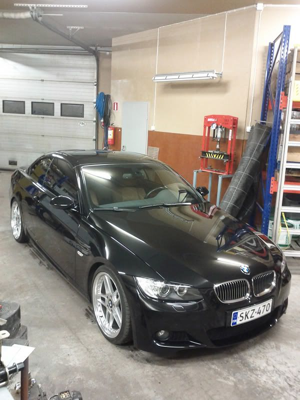

                          Ihan sopiva setti on ei jää pahasti sisään, eikä raavi kaariin. Olettaen että rengaskoko on 235/35.
                          Tuossa oma entinen setuppi e93 sessa http://i45.photobucket.com/albums/f8...029_211353.jpg 19x8,5" edessä ET 38 ja takana 23

                            Kiitos tästä tiedosta, katsotaan jos saisi hankittua nuilla ET:llä vanteet. Oli muute kiljubuu todella asiallinen bmw/vanteet
