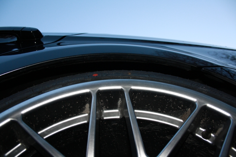

                            Mulla on nyt alla saman koon vanteilla Nankang NS2 265/30 ja madallusta 30/25 mm. Isommissa joustoissa raapii hieman. Taitaa ottaa ensimmäisenä kiinni puskurin ja lokasuojan yhtymäkohdassa, eikä niinkään kaaren yläosasta.
                            Nexenit oli mullakin yhtenä vaihtoehtona, harmi etten päätynyt niihin.
                            Kuva ei ole otettu suoraan vanteen suuntaisesti, joten näyttää, että olisi hyvinkin tilaa.

                              Kuvasta näkee hyvin että on ottanut kiinni lokarin takaosaan. NS2:n vannesuoja on niin leveä, että se alkaa ottaa helposti kiinni.
