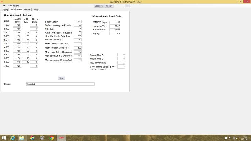

    tuossa oma taulukko:

      ei saatana onnistu....
