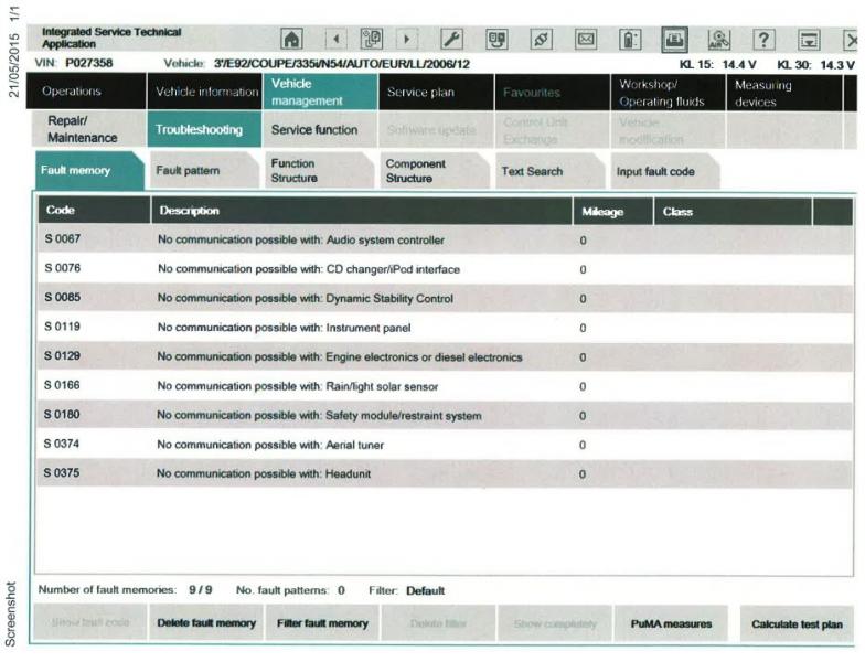

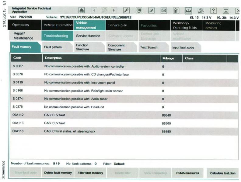

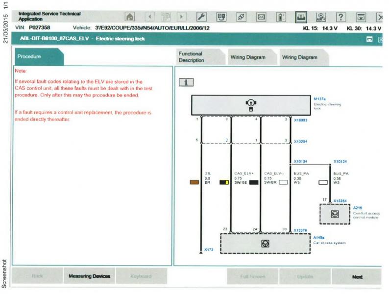

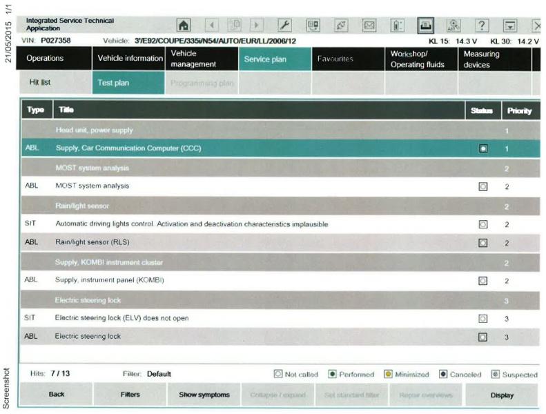

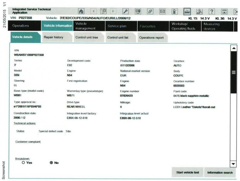

              #516
              Aiheuttaako JB4 korjaamon (diagnostiikka)testiohjelman jumittamisen?
              Olin Turun MetroAutossa ja testi ei mennyt läpi. Rupesivat katselemaan ECU-boxiin ja sanoin, että siellä on JB4. Epäilivät, että se aiheuttaa ettei mene läpi.
              Meinasivat, että JB4 pitää ohittaa, että saa testin läpi.
              Ohjelma "ei löydä" noita liitteissä olevia asioita.
              Itse en asiasta mitään ymmärrä. Ymmärrättekö te noiden liitteiden avulla?
              Haluavat vielä koko auton ohjelmistot ajaa uusiks, kun on kuulemma -07 autossa vielä alkuperäiset.
              Liitteenä esimerkkejä ongelmista.

                #517
                Eipä siihen autoon pääse käsiksi jos ei ole jb:tä otettu pois käytöstä.-->tuolta ohjeita http://www.n54tech.com/forums/showthread.php?t=17441

                  #518
                  Jep. Eli map 0 vaan päälle näin: https://www.youtube.com/watch?v=HDjD4OcDIGU
                  Jos vimpan päälle haluaa palvella, niin kattoo nyt mikä mappi siinä oli (oliko viisari ykkösessä, kakkosessa jne.) ja laittaa viel takaisin homman jälkeen . Tekee vaikutuksen.
                  BMW E85 3.0i '05
                  • ++500Nm
                    • Sep 2006
                    • 1356
                    • Turus nykyää
                    #519
                    Eli...
                    Alanapeista valikkoon.
                    Molemmat neulat nollaan.
                    Miinuksella pois.
                    Sitten JB4 on ohitettu eikä se vaikuta mihinkään?
                    Väyläongelmasta myös sanoivat ja että myös siihen JB4 vaikuttaisi. (?)
                    Mikä on tehokkain map, jos haluaa kaiken voiman käyttöön ja mikä mahtaa olla oletuksena? Ja hevosvoimat on..?
                    Kiitos avusta jo etukäteen!

                      #520
                      Eli...
                      Miinuksella pois.
                      Lyhyesti:
                      Molemmista alanapeista yhtä aikaa niin pääset mapin valinta valikkoon.
                      Sitten oikeasta napista alaspäin niin monta kertaa että kiekkamittari on nollassa.
                      Tämän jälkeen vasemmasta napista kerran alaspäin niin kartta valitaan ja mennään samalla pois valikoista.
                      OBD:n kautta ei pitäisi saada yhteyttä lainkaan, jos JB4 ei ole map 0:lla.
                      Mikä on tehokkain map, jos haluaa kaiken voiman käyttöön.... Ja hevosvoimat on..?
                      Todennäköisesti map 5. Riippuu vähän säästäkin mutta yleensä tuo ahtaa eniten niistä, joita sinun virityksilläsi voi käyttää (oletan, että auto on muuten vakio).

                        #521
                        Eli...
                        Miinuksella pois.
                        Aihe korjaamolla käyntiin oli, kun flekti oli käynnissä koko ajan.
                        Syyksi paljastui toimimaton vesipumppu.
                        Ajoin takaisin toimistolle kone hiukan lämpimänä, toivottavasti ei ole kansiremppaa tiedossa.
                        Epäilivät, että ohjelmistopäivitys ei onnistu kun ei testikään mene läpi.
                        Map 0 kai sitten menee?

                          #522
                          Eli...
                          Miinuksella pois.
                          Alanapeista valikkoon, jolloin ollaan kartan valinnassa. Nyt näyttää kiekkamittarilla mikä mappi on käytössä. Laskee senkin nollaan kappaleen valinnalla ja sitten miinuksella pois, niin sitten ei JB4 vaikuta tosiaan mihinkään.
                          EOS mikä tuo väyläongelma on, mutta JB4 kyllä pimentää koko OBD-pistokkeen. Oliko se se väyläongelma?
                          Tehokkain mappi ja tehoarvio riippuu aika paljon siitä mitä tukevia virityksiä on (etenkin Downpipet ja mahdollinen E85 tankissa). Samoin flashäys vaikuttaa reilusti. Jos ei ole tietoa em. virityksistä, niin uskaltaisin käyttää vain map1:stä ja sillä on vain 340-360hv. Map2 vaatis DP:t ja jos ne on niin sitten saanee 360-400hv. Jos on vielä viinaa koneessa niin Map5 antaa 400-440hv, mutta vaatii aina 3 adaptaatiovetoa (3 tai 4 vaihteen läpi kiihdyttämisen kolmesti). Sit jos on vielä flashiä ja reilusti E85:ttä niin varmaan 440-500hv Map6:lla (tämä pitää itse kustomoida) tai Map7:lla.
                          Edit: Juu. Map0:lla pystyy ajamaan ohjelmat ja katsomaan diagnostiikkaa.
                          Edit2: Sori. Ei ollu tarkoitus tuplata aivokirurgin sanoja. Kirjoiteltiin näköjään yhtäaikaa, mutta sä olit nopeempi. Mä olinkin liian hidas kirurgiks.
