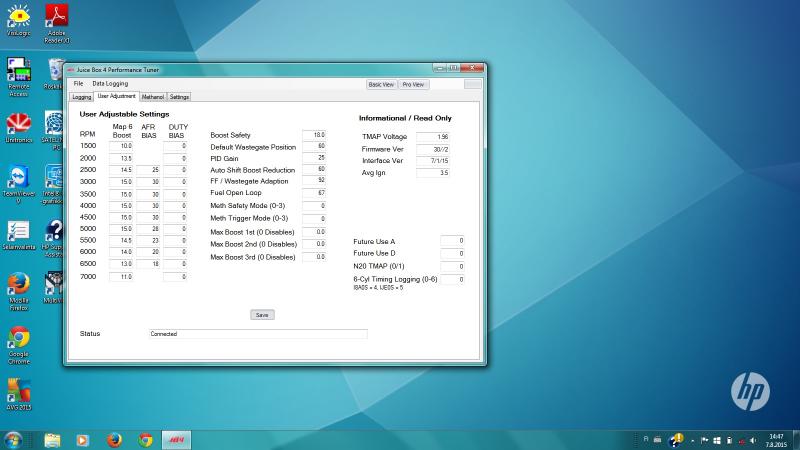

        Pistä vielä kuvakaappaus siitä User Adjustment -välilehdestä JB4 interface -softasta.

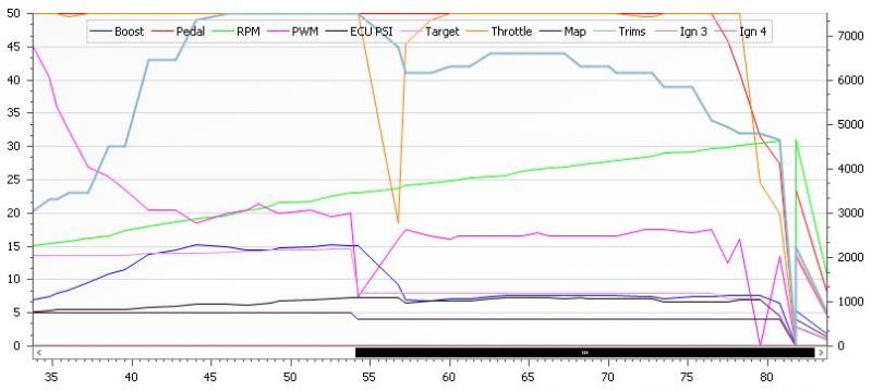

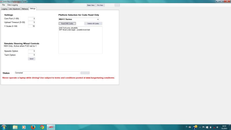

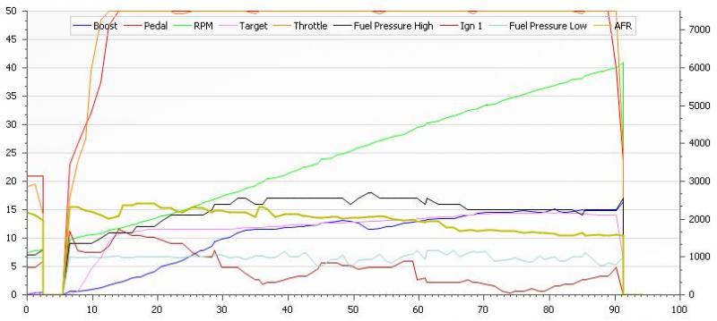

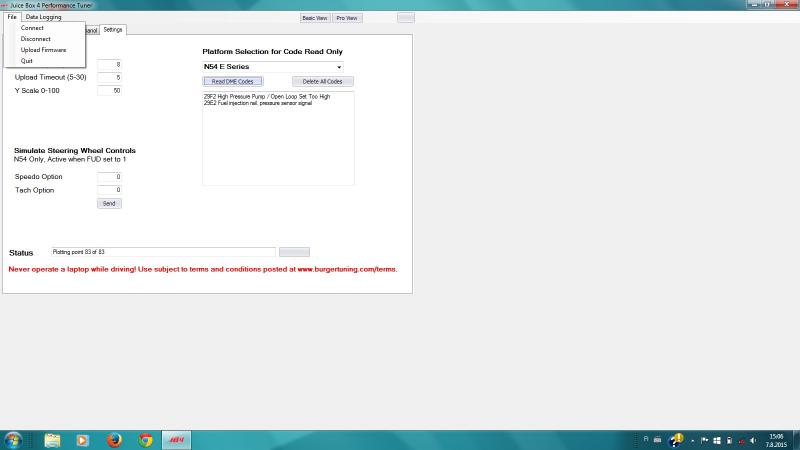

          Noniin, nyt 4 vaihteella testatessa se alko näyttämään vikansa.
          Tuossa ne asetukset, piirto ja vikakoodit.
          Se nostaa tuota FOL arvoa eli 84 oli tuolla viimeisellä yrityksellä.
          Tuossa on vielä piirto 1 ja 2 mapilla, näkyy tuo droppi molemmissa.
          Tämmönen on tilanne, eli tuo droppi tuossa näkyi penkissä myös sillä entisellä moottorinohjauksella.
          Taitaa olla polttoainepulasta kysymys?
          Kommentteja?

            #620
            Trims olisi hyvä olla noissa kuvissa mukana. Vikakoodit tosiaan viittaavat bensan syöttöön. Saattaa olla joko bensanpaineanturi, matalapainepumppu tai korkeapainepumppu tiensä päässä.
            Siitä sitten vain arpomaan mikä niistä

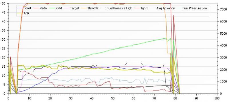

              Tuossa on trim lisätty tuohon viimeiseen kokeiluun
              • brainsurgery
                • Aug 2011
                • 1355
                #622
                Kyllä mä noista tulkitsisin että polttoaine loppuu kesken, ahdot laskevat ja jossain vaiheessa sit heittää vikatilaan eli map4:lle.
                En usko että kukaan pystyy varmaksi sanoa mikä siellä sitten lopulta on vikana. Kannattaa ehkä halvimmasta lähteä liikkeelle ja viimeiseksi vaihtaa se korkeapainepumppu, jos ei muu auta. Sen matalapainepuolen lisäpumpun joudut kuitenkin jossain vaiheessa laittaa kun viina vie kuitenkin mennessään, eli aloita siitä
