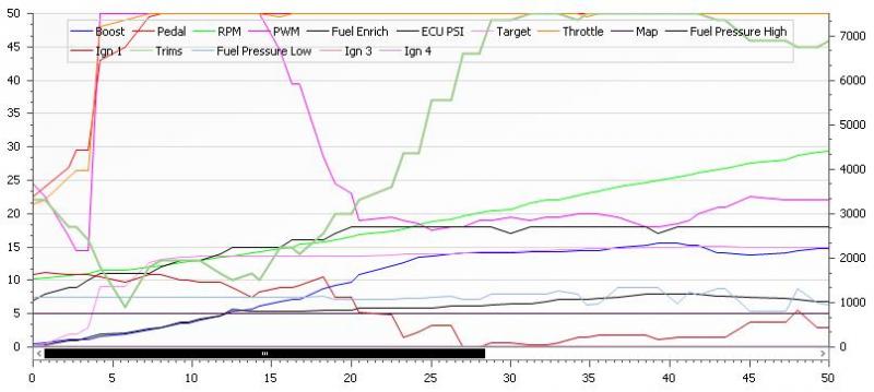

            Kysymys
            Eli hankin juuri tuon JB4 omaan autooni ja heti on kysymys johon luulen täältä löytäväni vastauksen. Katselin noita aikaisempia keskusteluja mutta en oikein löytänyt vastausta.
            Auto ei vaan suostu tekemään tuota Map5 autotunea, se pudottaa aina map4 päälle aika tarkasti 3500 rpm.
            Nopeammalla vedolla toimii ja esim 3 vaihteella kun lähtee 4000rpm niin on ok samoin 4 vaihteella.
            Liitteenä piirrot, eka kun yrittää 2000-6000 väliä kolmosella ja sit 2 korkeammilla kierroksilla jolloin se toimii.
            Olen kokeillu 30% RE85 ja lähes 0% ja toiminto on mielestäni sama.
            Autossa on vakio downpipet mutta hamann rosteri putkisto.
            Osaisitteko sanoa mikä komponentti on rikki autossa.
            Onko vika siis polttoainepumpussa??
            Vikakoodia olen yrittänyt saada kiinni pudottamalla map0 päälle mutta yhden kerran se on ollut luettavissa. Polttoainepaineesta herjasi.
            Autossa oli muutettu moottorinohjaus joka on nyt palautettu vakioksi.
            Dynossa oli sama oire että nopeat vedot toimi mutta pitkissä vedoissa oli heikkoutta.
            Onko syy tuossa trim arvossa kun menee 50, mitä asialle olisi tehtävissä?
            Kiitokset jo etukäteen
              Trimmit, eli polttoaineen syöttö/saanti menee maksimiin pitkäksi aikaa, joten se on todennäköisesti syynä.
              Ota se vikakoodien nollaus pois päältä, jos se on päällä, niin kyllä ne muistissa sen jälkeen pysyvät.
              Liitä vielä .csv tiedosto noista logeista niin pystyy paremmin analysoida. Etenkin tuosta ensimmäisestä.
              Kokeile ottaa sama logi pelkällä 98E:llä tankissa ja myös map1 päällä.

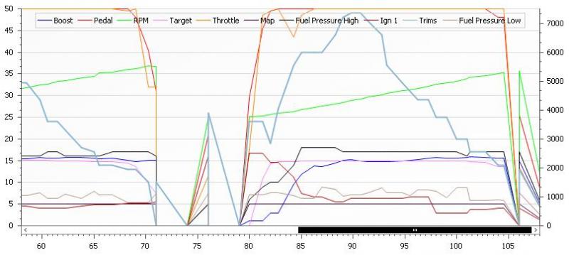

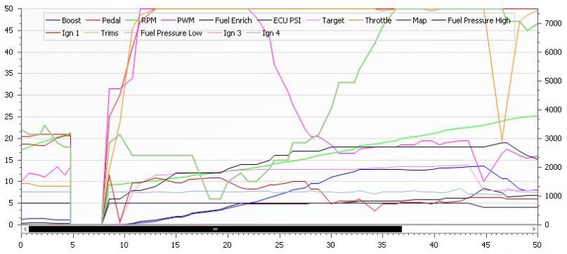

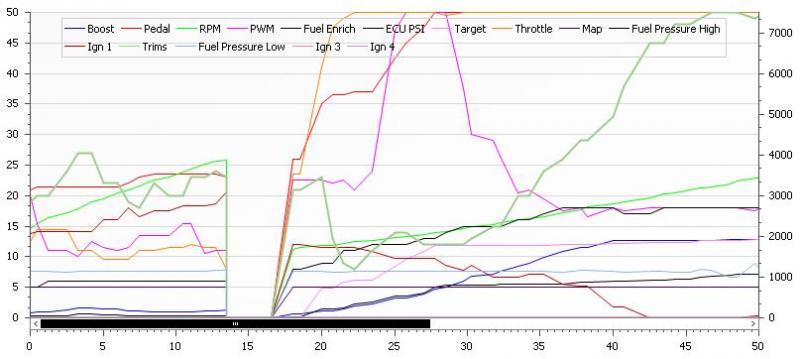

                #607
                Millä tuon vikakoodin saa jäämään näytöön, koska ei toimi se valikko 1/ 3 ja 4 valinnat?
                Tuossa on pari piirtoa. Se tulee aina siinä 3500 paikkeilla ja toimii kierroksilla ajettaessa.
                Kokeilin poikkeuttaa tuota FOL arvoa isommaksi ja silloin se ei pudota 4 ohjelmalle.
                Map1 ja Map 2 toimii mutta ei ole piirtoa vielä.

                  Polttoaine loppuu kesken.
                  Tuttu tarina. Eipä kestänyt minullakaan laittaa yhtään E85 kun rupesi tökkimään.
                  Flash auttaa asiaan vähän, mutta kyllä se polttoaine pumpun ostattaa.
                  Fuel-it saa valmiita sarjoja. Minulla on stage 1 sieltä. Eikä vielä lopu tuotto kesken vaikka on 80-90% E85 tankissa. Muuten moni käyttää stage 2 pumppuja. Stage 1 kanssa säästää muutaman euron kun ostaa pumpun Suomesta ja asennussarjan vain tuolta jenkeistä. http://www.fuel-it.biz Kaikki saa itse paikalle.

                    Tuo keskimmäinen näyttää jo paremmalle. Paljonko nyt on E85 tankissa ja mikä oli FOL noissa vedoissa, joissa tiputti map4:lle?
                    Sen FOLin pitäisi kyllä automaattisesti nousta sieltä vielä ylemmäs. Itsellä se on nyt 90 kun ajelen ~20% seoksella.

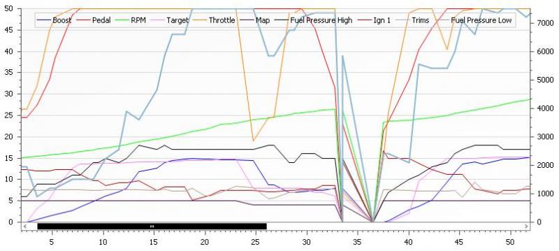

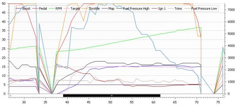

                          • lsoinin
                            • Nov 2014
                            • 21
                            #613
                            FOL on 46 kun putoaa MAP4 ja nyt on tankissa oikeastaan pelkkää bensaa.

                              Sain YV:si, mutta vastaan tähän, niin muutkin voivat liittyä keskusteluun. Sain avattua vain ensimmäisen linkittämäsi csv:n ja siinä ainakin näkyvät seokset menevän pitkäksi aikaa laihalle ja JB4 pudottaa siksi map 4:lle. PA-paineet ovat molemmat kuitenkin tuossa logissa hyvät.
                              Mainitsit, että autossa oli muutettu moottorinohjaus. Minkälainen se oli ja miten se palautettiin vakioksi?
                              Minkälaisia arvoja sulla on JB4:n AFR Duty Bias sarakkeessa? 18-30?
                              JB4:n asetuksissa N20 TMAP-kenttään voisit laittaa arvoksi 0, samoin 6-cyl logging-kohtaan. Nyt molemmissa näyttää olevan 15. Autoclearin saat pois päältä 1/4 ja takaisin päälle 1/3 valinnalla.
