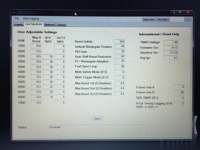

    Jos sanot, että sulla rallatus pienenee mitä korkeammat arvot laitat, niin miksi menu 10 <2k ja FUD98 olis sinun mielestä ideaalit asetukset, kun ne ovat nimenomaan matalat arvot? Lähtökohtaisesti ideaalit asetukset on ne millä ei kuulu mitään rallatusta.
    Menu12 vaikuttaa jonkin verran osakaasulla kuuluvaan rallatukseen. Ilmeisemmin noi uusimmassa hex31:ssä olevat uudet jutut vaikuttaa myös siihen (myös menu 11).
    Sorry kooma..
    Menu10 >3k = rallattaa vähän painaessa kaasua, >4k ei rallata moottorijarrulla
    Menu10 <3k = ei rallata juuri ollenkaan kaasuttaessa, pieni rallattus moottorijarruttaessa, <1.5k ei rallata kaasuttaessa, älytön rallatus moottorijarruttaessa
    --> Menu10 <1.5k + FUD 98, ei rallatusta kaasuttaessa eikä moottorijarruttaessa
    Ex vehkeet..
    X5 40d E70, 535iA F10, 335iA E92, M5 E60, 335iA E92, 330iA E90 LCI, 330xiA E91, 123d E82, 330dA E90, 30dA E39, Evo V (aivopieru), 328i E46, 325i E36

        Jaa jaa, fud 98 pitäs poistaa rallatus moottorijarrulla? Päinvastoin, kaamee meteli :(
        Ajelin jonku tunnin ja räppäsin noita asetuksia, fud 98:n kanssa menu10@0-1k huutaa moottorijarrulla aivan tautisesti, 4-5k ei niin paljoo mut huutaa silti. Fud 0 normi mitä aikasemmin maininnu.
        Onks mulla joku muu asetus päin kettuja?
                Ihan oikein noi asetukset näyttäis äkkiseltään olevan. Aika erikoista, jos ei löydy hiljaista asetusta 0-5000rpm:n väliltä :think. Se on sinänsä ihan normaalia, että FUD 98 voi toisilla pahentaa rallatusta. Näin se yleensä uusien turbojen kanssa tekeekin.
                Ahtaako se sulla ihan normaalisti targettiin? Tietysti pieni mahdollisuus vois olla, että alipainepuolella (letkut, hukkaportin kellojen solenoidit) olis joku vika.
                BMW E85 3.0i '05
                              Helposti, map1,2 ja 5 aika tasasesti kaikilla menee targettiin, ei oo kertaakaan tullu over tai underboost erroria ja jb4 actual vs target ei edes sahaa pahemmin.
