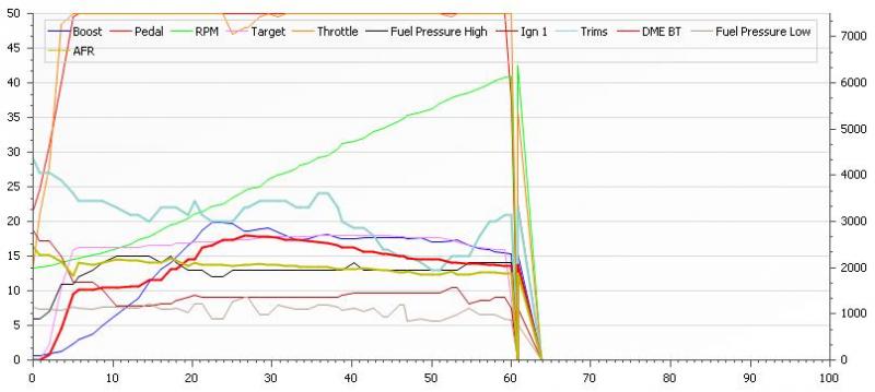

    Nyt on käyty Kuopiossa onnistuneesti.
    Polttoainepumppu on edelleen tuossa keittiön pöydällä mutta auto tuli kuntoon backend flashin avulla.
    Liitteenä piirto 30% RE85 seoksella ajettuna. Todella hyvin toimii, hävis se keskialueen kuollut kohta.
    Trim arvo putosi noin puoleen aikaisemmista kokeiluista.
    Avustuksena on nyt kaksi tankkia ajettuna ruiskusuuttimien puhdistusaineen kanssa.
    Suuri kiitos asiantuntevasta avustuksesta Kuopioon
      Pikkusen näkyy ahdot vetävän yli targetin tuossa 2000-2500rpm:n kohdalla. Sen tähden tuo throttle-viiva tulee hivenen alas siinä kohti. Oliko auto saanut logia ottaessa jo ne 3 adaptaatiovetoa? Jos oli jo adaptoitunut, niin vois kokeilla laskea "User adjustments"-välilehdeltä Duty Bias arvoja. Eli nyt ne on 0:ssa, niin vois kokeilla jotain 45-47 arvoja tuolla kierrosalueella. Jos silti vetää yli, niin sitten <45. Jos meinaa tuon säädön jälkeen tulla aliahtoa, niin sit korotat noita arvoja.

        Tuo oli 3. veto ja 3 vaihteella tehtynä.
        Tutkin tuota käyttäytymistä kunhan pääsee ajamaan uusiksi nuo vedot.
