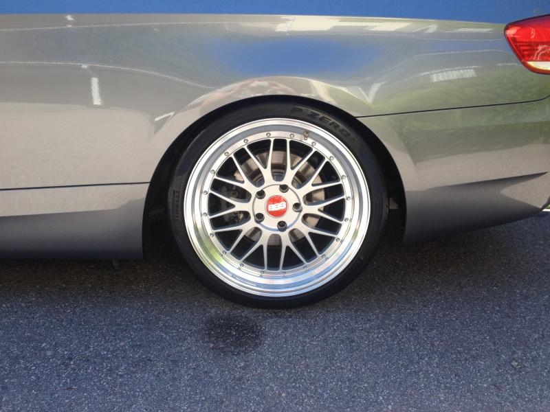

                                E92 8,5x19 et 35 245/35/19 ja 9,5x19 et42 275/30/19 ei raavi H&R:n jousilla. Takana et32 ottaa kiinni.
