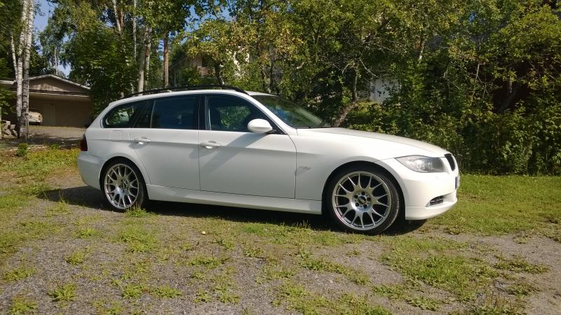

                      #445
                      Ei kannata edes haaveilla. 18" setillekin saa olla vähintään M-alusta. Joku 30/20 madallus nyt ei huononna käytettävyyttä yhtään, jos ei sitten ole ihan pakko työntää sitä keulaa rotvallin päälle...
                      Liitteenä kuvatus sigun vakioalustaisesta E91:stä viime kesän rengastuksella, vanteet 8.5X19" et35, takana 15mm spacerit... Mun silmään oli ihan ok setti, toisaalta alustakin jonkun verran pudonnut kun melkeen 300tkm ajettu... Tälle kesälle vaihtui vannekoko -->17"

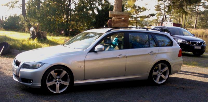

                            #448
                            Originally posted by Kaivo View Post
                            Moikka,
                            Onko missään/kellään kuvaa millainen traktorilook tulee E91 pre lci:ihn jos alle veivaa 19" vanteet vakioalustalla, ts kandeeko ees haaveilla ilman alustajumppaa moisista.. Oon aika monta sivua erään toisen foorumin kuvatriidä selannu, mutta kaikki tuntu olevan madallettu. Auto kun on käyttöauto ympärivuoden, hirveästi ei viittisi napppaa korkeutta veks..
                            Facelift kylläkin, mutta ei nuo mielestäni pahalta näytä.
