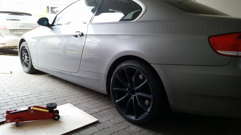

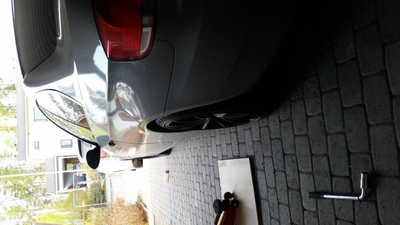

              9,5 x 19 ET 35 kuvassa. Paikoillaan 15MM spacer, eli ET on 20.
                  Tässä vielä toinen kuva, muistaakseni 9.5x19 et20 ja 265/30 rengas. Alusta vakio, kaaria ilmeisesti vähän mankeloitu ja nyt näytti sopivan helposti. Paljonkohan tota tohtis tuolla setupilla madaltaa?

                    Omaa postaustani lainaten: 9.5" 255/30R19 Nankang NS-II ET20 camber -2°, raapii täydellä kuormalla melko helposti. Navan keskesltä kaareen ~320mm, vakio kaarilla.
                    Riippuu pitkälti siitä paljonko niitä kaaria on mankeloitu ja kuinka jäykät jouset alle tulisi. Kokeilemallahan tuo selviää, ei siihen oikein ole suoraa vastausta.
