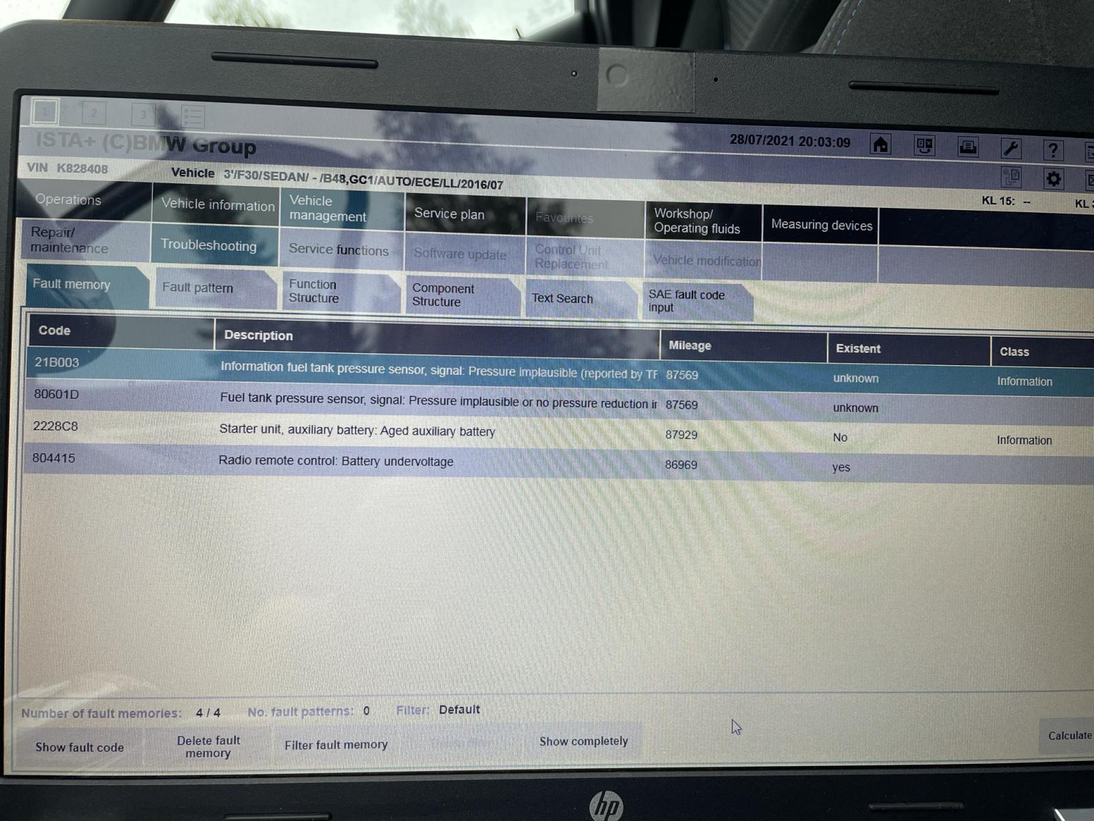

    Mitä tämä auxiliary battery: aged auxiliary battery vikakoodi meinaa?
    Vaatiiko välttämättä akun vaihdon vai pystyykö istalla nollaamaan iän?
    Ja nuo muut on vissiin polttoaine tankin painemittarista vikakoodia.
    Herjailee ainakun luukkua availee.
    Vaatii vissiin sen vaihdon että korjaantuu

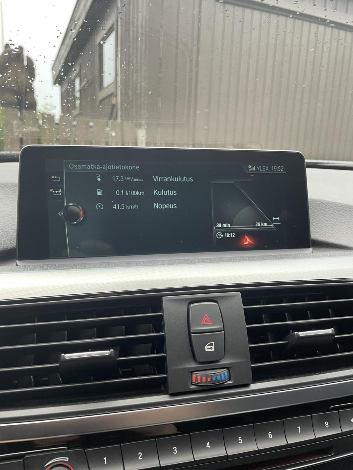

    Kävin tossa rangea kokeilemassa. Todella varovaisella ajolla, eco pro päällä ja ilmastointi pois päältä pääsin 26kilometriä. Keskikulutus 18kw. Onko jotenkin pieni range vai ihan normaalia. Voiko aged auxiliary vaikuttaa rangeen negatiivisesti?

      Hah, täsmälleen samat mitä omassakin oli ostaessa (pl tuo kaukosäätimen akku)
      selviää kun vaihtaa konttiin akun ja keulaan pienemmän akun. Molemmat perus 12V akkuja - tähän on kyllä mahollista tsekata niiden kunto istalla, ja sen perusteella tehdä päätös että vaihtaako vai eikö. Akut on yhteensä jonkun satasen...
      Keskikulutus kuulostaa sähköllä aika pieneltä, tai järkevältä.
      Rangekin kuulostaa ihan oikeansuuntaiselta sellaisessa normikäytössä. Se että tuohon lukemaan saa 10km lisää, vaatii kyllä todellista hissuttelua ja muitten lähipersauksessa roikkumista.
      Tankin paineanturi todennäköisesti on oikeasti viallinen, selviää kun vaihtaa anturin tankkilaitteen kanteen ja suorittaa istalla perussäädön. Parinsadan luokkaa vaihdettuna ?

        Lisätään vielä, että kyllä. Elämänsä ehtoopuolella olevat 12V akut voivat heikentää sähköajon rangea.

          Minkälaiset akut tuo tuonne vaatii?
          Pystyykö itse vaihtamaan ja rekisteröimään vaihdon istalla?
            • 10954
            #890
            AGM, muistaakseni vaihtoehtoina on ollut 70-90Ah AGM. Katso varustelistasta minkäkokoinen siellä on ja hanki samankokoinen. Sitten istalla rekisteröit vaihdon.
