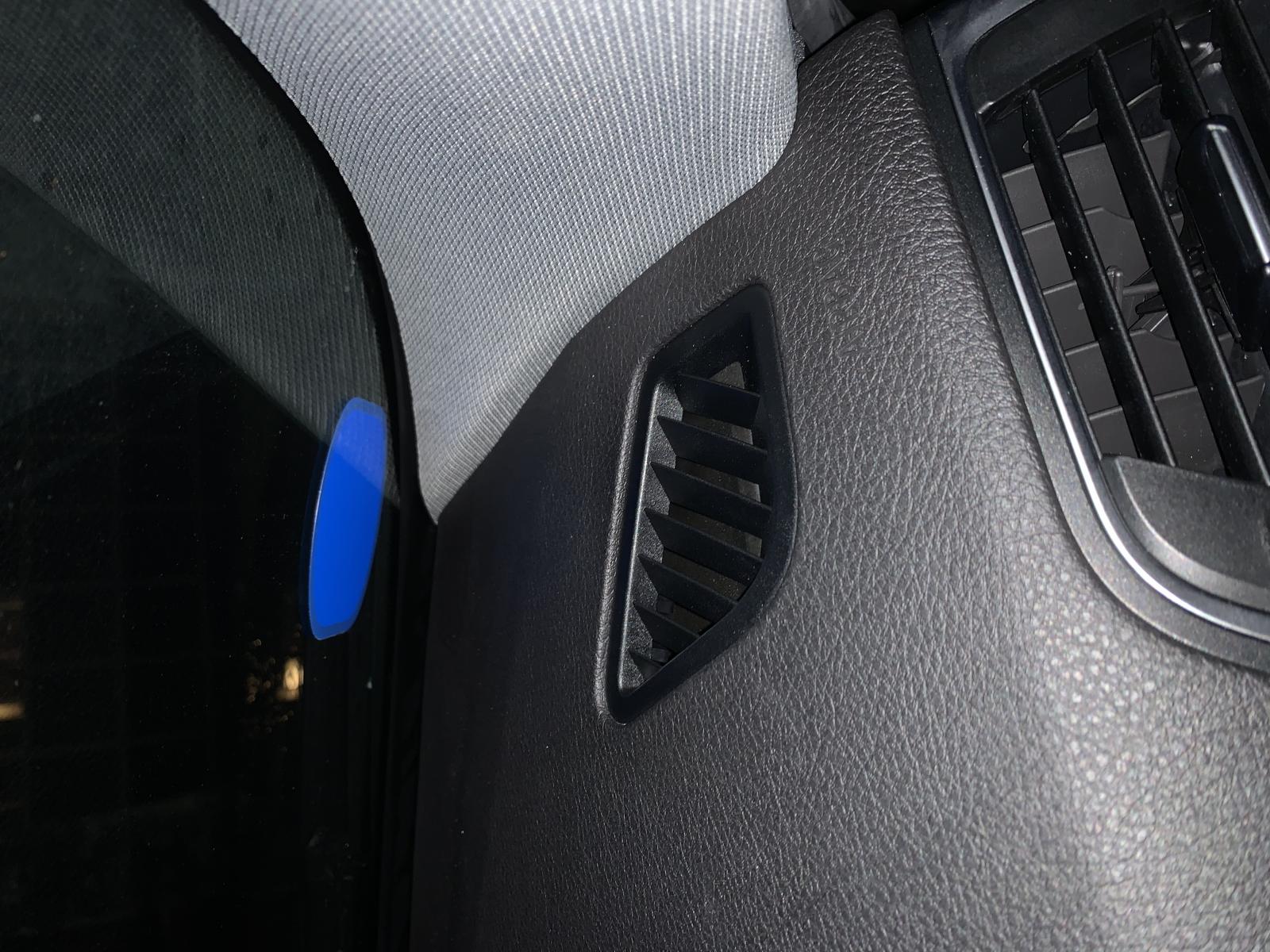

                • miqqi
                  • Oct 2014
                  • 38
                  #413
                  Lähteekö kuvan ilmastointiririlä kampeamalla irti, vai miten irrottaisit?
                  Kuvassa vänkärinpuoleinen kojelaudan päällä oleva kiinteä ritilä.
                  Kylmänä kun lähtee liikenteeseen näillä säillä lähellä nollaa, pärisee se aika kovaäänisesti, kunnes muutaman minuutin ajon jälkeen on lämminnyt sen verran, että lopettaa. Loppuu myös, kun pitää sormea kevyesti sen päällä. Siten oletan juuri tuon ritilän olevan syypää.
                  Olisi kiva katsoa sen alle, että mikä siellä pärisee. Vai onko sitten itse ritilä? Onko muilla ollut samaa vaivaa?
                  Ja Penaritko muka eivät nitise ja natise?

                  • alpine3
                    • Feb 2010
                    • 1271
                    • Kajjjaani
                    #414
                    Voisi lähteä ihan muovisella listanirroitustyökalulla ylä- tai alalaidasta kampeamalla. Jommassakummassa laidassa on (ehkä) klipsit ja vastakkaisesta laidasta kammetaan (ehkä). Voi tietysti irrottaa myös ilmastoinnin ritilän ja aukon kautta koettaa päästä käsiksi tuohon.

                      #415
                      Ei mulla ainakaan kitise...
                      Entä jos tunget sinne ritilän ja kojelaudan väliin jotain, että se olisi tiukemmin paikallaan (tulitikku+purkka )? Ei kai siellä sisällä muuta ole kuin ilmastoinnin putki ja siihenkin pääset käsiksi vain putken sisältä, joten aika vähän lienee tehtävissä.
                      E90:ssä irroitin samannäköisen ritilän ja siinä oli 2 klipsiä molemmilla pitkillä sivuilla = lähti tempaisemalla.
                      Voit yrittää myös muovisella työkalulla, kannattaa laittaa jotain kojelaudan ja työkalun väliin, ettei se uppoa siihen kojelautaan (jos on tiukassa).
