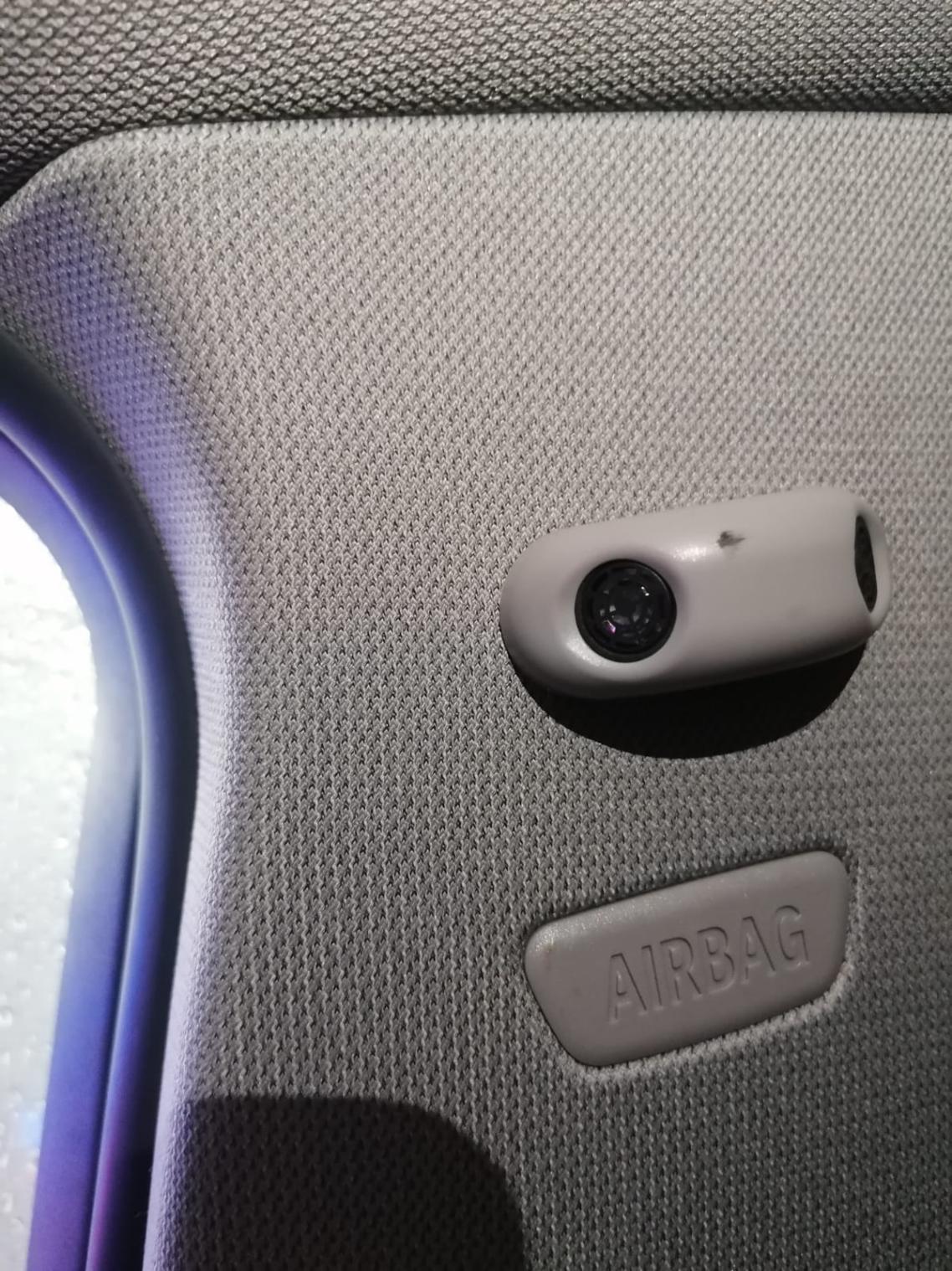

    Kertokaa viisaammat mikä tämä on. Selailin realoemin ja googletin, mutta ei ole selvinnyt mitään.
    Eli 330e B-pilarissa airbag kyltin yläpuolella tuollainen mokkula

      Sisätilatutka, liittyy jälkiasenteiseen hälyttimeen.
