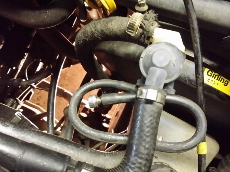

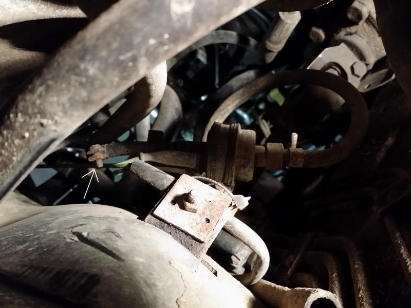

                            Olis pari kyssärii ja kyseessä on bmw e34 m20b20 koneella
                            bensaletkusta lähtee T haara ja siitä tuommoinen letku siihen pitäisi varmasti tulla jokin letku kiinni mutta mikä ???Click image for larger version
ID:	4830453 tässä on letku tukittu ja onko sillä vaikutusta mihinkään ??
                              bensaletkusta lähtee T haara ja siitä tuommoinen letku siihen pitäisi varmasti tulla jokin letku kiinni mutta mikä ???[ATTACH]124513[/ATTACH]
                              [ATTACH]124514[/ATTACH] tässä on letku tukittu ja onko sillä vaikutusta mihinkään ??
                              Tuo tukittu saa ollakkin tukittuna
