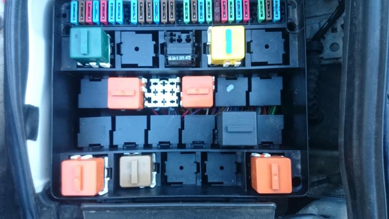

                Tyhmien kysymysten sarja jatkuu.. Mikä näistä releistä on se kiertovesipumpun rele? Olisi kiva jos saisi samalla kaikkien releiden tarkoituksen selville. Kattelin guugelista niin ei löytynyt samannäköisiä karttoja kuin toi on.. Eli nyt saa puhua kuin idiootille puhuisi että tajuan varmasti kuva pitäisi Olla liitteenä.
                Edit: Mikä rele tosta valkosesta alustasta puuttuu? Katoin että sielä on kyllä metalliräppänät mihin rele tyrkätään.

                • Roisto
                  • Nov 2010
                  • 2549
                  • Kajaani
                  #98
                  Olikohan se nyt tuo pikkunen musta tuossa sulakkeiden alla jos oikein muistan. Toimiiko töötti, se kun muistaakseni on siinä pumpun releen yläpuolella missä sulla on tyhjää.

                    #99
                    Eiku jaa joo sulla oli vissiin 520, muistelin 530 sulakeboksia, niissä taitaa eroja olla.........
                    Joo 520 on, töötti skulaa, onko silti pikkuinen musta se hakemani rele?
                    Edit: kokeilin ilman sitä pientä mustaa ja mitään ääniä ei häipynyt koneesta, releellä sekä ilman kuuluu jokin lievä narahdus ja suhinaa, bensapumppu? Tarkoittaako tämä sitä että nyt on tosiaankin se kiertovesipumppu kaput? Lisäksi mitä siinä valkoisella alustalla relelootassa kuuluisi olla? Tai minkä rele se ylipäätään on?

                          #102
                          Voiko tuon kiertovesipumpun ohittaa jotenkin? Ja edelleen mikä se valkoiseen alueeseen kuuluva rele ohjaa/tekee mielellään jos jollain relekartta tämännäköisestä kopista niin olisi aika jepa
                          Kun kaikki tuntuu menevän hyvin, olet varmasti unohtanut jotain.
                          e34 520i "Karvalakki" -92
                          ex: e36 325i -95
                          • peto2
                            • 8294
                            • Järvikylä (Nakkila)
                            #103
                            joo... pumputtomassa versiossa ei ole pumppua ja pumpusta vesiventtiiliin menevää käyrää letkua. Itse tosin laittaisin ehjän pumpun perfektionisti kun olen.

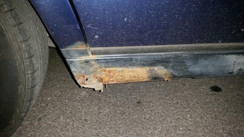

                                #105
                                Mistäs mä tähän saisin tilattua uuden palasen kun raaskisi pelkkää suoraa peltiä laittaa :c saa laittaa yv jos joku jaksaisi omasta purkuautostaan rälläköidä hyväpeltisen palan kohtuuhintaan!
