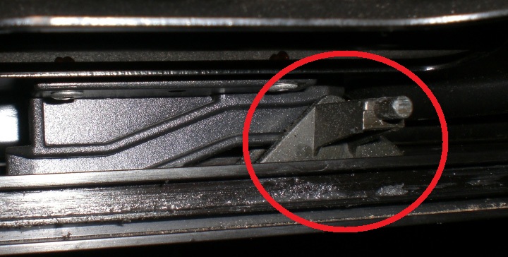

        farkun tuplakattoluukku
        Tourinkiin on saanut ehkäpä maailman paskinta kattoluukkua. Osaako joku kertoa, saako kuvassa ympyröityä osaa ostettua jostakin ja mahdollisesti mainita jopa osanumeron. En itse bongannut moista etk:sta... Kyseessä on siis taaemman luukun sisäverhoilun kiinnike. Omasta on kaksi noita paskana. Eli pääntilan onnettomaksi kutistavan vaikutuksen lisäksi luukulla saa vielä aikaan mukavan ja hermoja raastavan räminän.
        -after all is said and done more is said than done-
          Osa on nimeltään sliding piece 54128120681 ja 682...
