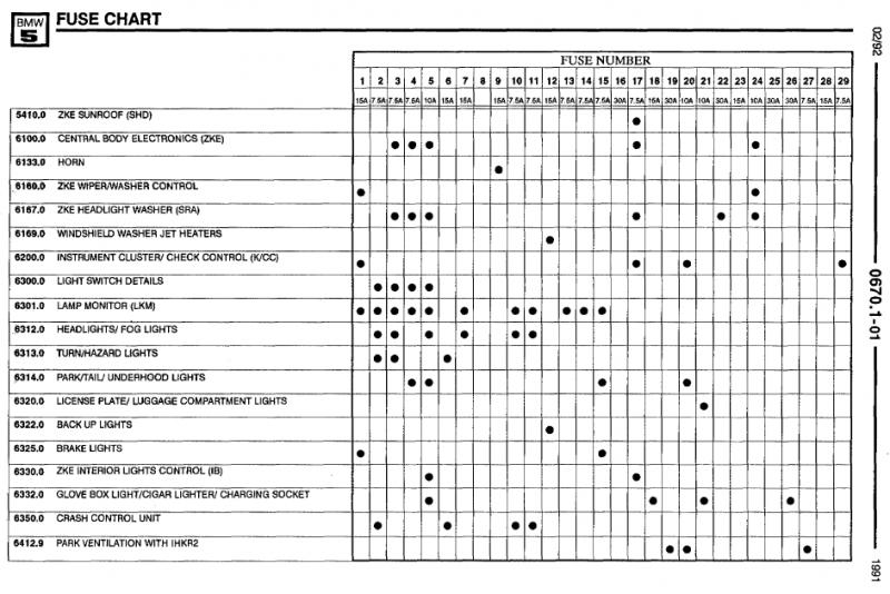

                    Mittariston taustavalot ja ajovalojen kytkimen taustavalo pimeänä. Matkamittari toimii normaalisti, kuin myös esim. vilkkujen ja pitkien valojen merkkivalot. Mittaristo toimii myös muuten, eli neulat liikkuvat.
                    Sulake nro. 5 (10 A) palanut ja kun uuden vaihtoi niin se paloi myös heti. Kokeilin vaihtaa vielä uuden sulakkeen kahteen kertaan, kun en ollut aluksi varmaa että oliko uusi sulake valmiiksi palanut.
                    Jossain vaikuttaisi siis olevan oikosulku, mutta missä? Onko jollain hyviä ideoita tai kokemuksia mistä tuota vikaa kannattaisi lähteä etsimään?
                    Eikö kukaan osaa sanoa tähän mitään? Oikosulku syntyy kun ajovalokytkimen laittaa parkkiasentoon. Yritin viritellä sulakkeen tilalle johdonsuojakatkaisijaa jotta vian paikantaminen helpottuisi, mutta tuokin meni mönkään katkaisijan suuren sisäisen resistanssin takia.
                    Löysin netistä jonkinlaisen sulaketaulukon, mutta taulukko ei vaikuta pitävän edes paikkaansa. Esimerkiksi hanskalokeron valo toimii normaalisti. Olisiko jollain piirikaaviota joka mahtaisi pitää paikkaansa? Saako yksittäisiä kuluttajia kytkettyä jostain helposti irti?
                    Autossa on muuten ollut aiemmin sellainen vika, että kun sisävaloja piti ehkä minuutin pari päällä, niin sulake paloi. En tosin muista oliko kyseessä sama sulake, mutta jotain pientä vuotovirtaa on ollut siis aikaisemminkin.
                      Mittaa ensimmäisenä jännitteettömänä oikean parkin kaapelin päästä resistanssia koria vasten. Molemmat karvat siis.

                          Täytyy tarkastaa, kun tulee hieman vähemmän sateinen päivä. Muistaakseni juuri tuon puoleinen parkki onkin ollut pimeänä viimeiset puoli vuotta. Myös apukuskin puolen takavalo paloi reilu viikko sitten, enkä ole sitäkään vielä kerennyt vaihtamaan.
                          Tuon dokumentin tosiaan löysinkin, mutta kiitos kumminkin.
