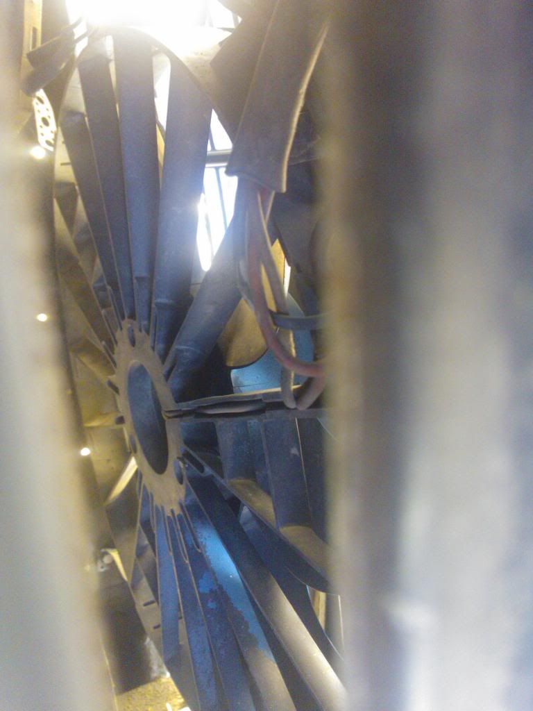

          Lisäksi huomasin että jäähdyttimestä lähtevä joku piuha on vähän kuoriutunu, ite johto tosin ei musta ollu poikki. Kyseinen johto menee maskin ja jäähdyttimen väliin, missä on irti olevana tollanen flektin näkönen juttu joka näkyy kuvassa. Toisessa kuvassa on sitten se ite johto.
          Osaako joku mahdollisesti kertoa että mikä toi johto on, ja onko toi systeemi siellä välissä joku ihan turha vai mikä?

            Rhodry : Nyt haiskahtaa pahasti taas patentilta.
            Toi sähköflekti ei näytä alkuperäiseltä. Eikä vaikuta myöskään ilmeisesti em. sähköflektin johtovetokaan.
            Alkuperäinen sähköflekti näyttää tältä https://www.google.fi/search?q=e34+e...2F%3B600%3B555
            Alkuperäisessä asennuksessa syylärin päädyssä on paikka 3-pinniselle lämpötila-anturille, jossa on kaksi eri lämpötilaa tyylillä 95 astetta ja 100 astetta (lukemat päästä...)
            Matalampi lämpötila = tuulettimen puolinopeus
            Korkeampi lämpötila = tuulettimen täysinopeus
            Sitten on vielä se viskoflekti jota moottori käyttää hihnan välityksellä.
            Viskon testaus kädellä koittaa pysäyttää flektin, kun kone lämmin, käyttää autoa paikallaan.
            Jos flektin saa pysäytettyä helposti käsin moottorin käydessä, visko rikki.
            Tässäkohtaa varovaisuutta, ehjä visko voi johtaa sormien vähenemiseen, sisäreunalta varovasti rupeaa jarruttelemaan...

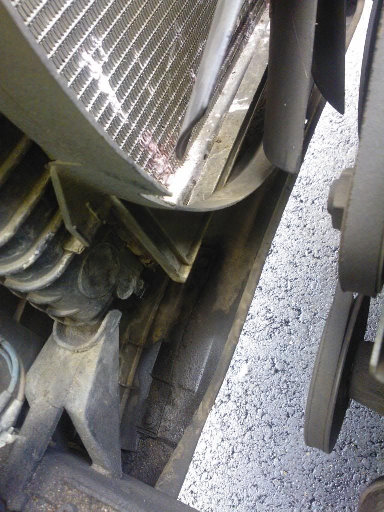

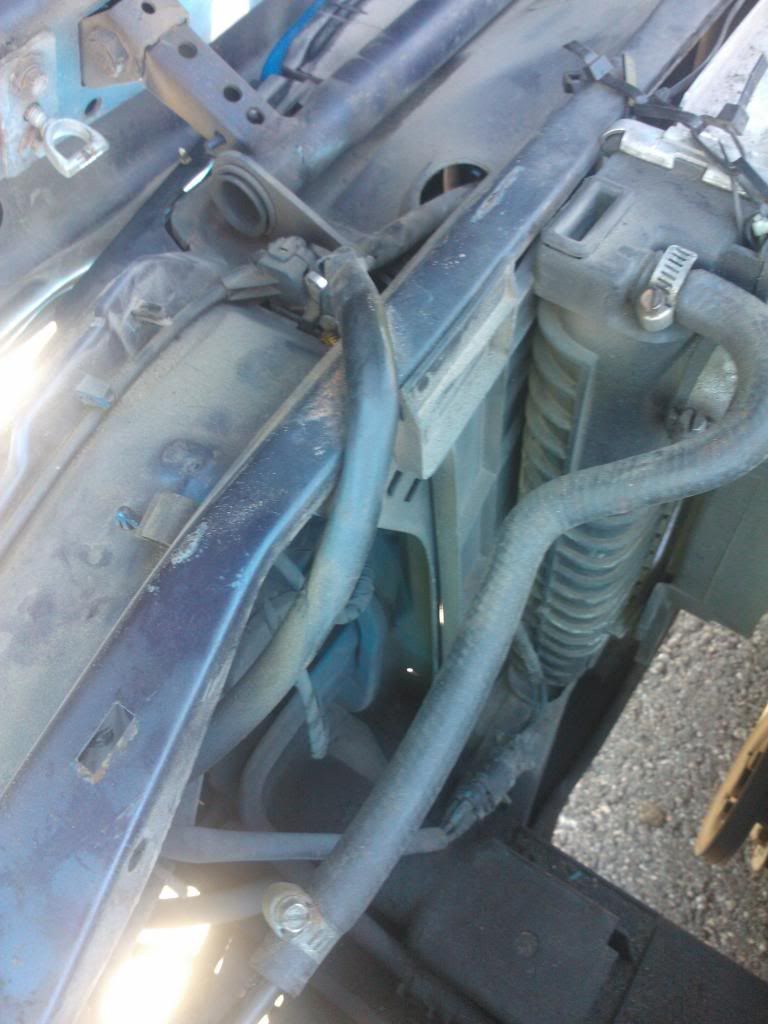

                Jaha, ei kai se auta ku lähtiä tutkimaan noita. Enpä taida huomenna kouluunkaan mennä.
                Edit. Joo, oon ilmeisesti aivan saatanan sokea. Jäähdytin vuotaa vasemmasta päästä. Mahtaako tuo kaikki johtua siitä vai voinko odottaa vielä jotain muutaki vikaa?
                Ja tosiaan se sähköflekti on yläpäästä irti.

                    Varmistu vielä, että toi on jäähdytinnestettä.
                    Ohjaustehostimen letkut kun vuotaa, niin ne sotkee ton vasemman sivupalkin, ja etrupalkin myös, aikalailla noin, kun kuvassa.
                    • Rhodry
                      BTCF Hallitus
                      • 3354
                      • Siuntio
                      #265
                      No öljyä se ei ainakaan ollu, aika kirkasta, hajusta en tiiä kun mun hajuaisti ei oo mikään paras mahdollinen
                      Ja sitä siis tulee tosta jäähdyttimen muoviosan alareunasta.

                        Joo, eiköhän se sitten ole selvä.
                        Kannattaa sitten samalla, jäähdytintä vaihtaessa kattella muutama juttu;
                        Se sähköflekti
                        Vesipumppu on helppo vaihtaa kun syyläri pois, alle 40e, jos näyttää vanhalta..
                        Kiristä jakokopan pultit, ohjearvot haynesin manuaalista, muistaakseni m6 pultit, eli ne pienemmät oli 10nm.
                        Puhdista kampiakselin asentotunnistin, ja kato, että se on 1mm+-0,3mm etäisyydellä dampperin kehästä.
                        Ja sitten ne uudet, muoviset kiinnikkeet uuden syylärin yläpäähän, niin ei tapahdu mitään äksidenttejä. Voit varmaan kuvitella miten käy, jos syyläri pääsee kohtaamaan tuulettimen.
                        Alavesiletkun muovikannake. Jos rikki tai patentoitu, uusi.
                        Jos päädyt vaihtamaan vesipumpun, pitää visko ja hihnapyörä irrottaa, että saat ne sitten vaihdettua uuden vesipumpun akselille. Se viskon iso mutteri on vääränkätisillä kierteillä, ja voi olla tiukassa. Kasauksessa kuparitahna väliin.
                        Irrota virranjakajan kansi, kolmella pitkällä pultilla. Kannen ja pyörijän kunnon lisäksi tarkastus, ettei pyörijhän takana oleva stafa vuoda öljyä irranjakajaan. Virranjakajan pyörijä on kiinni suoraan nokka-akselin päässä.
