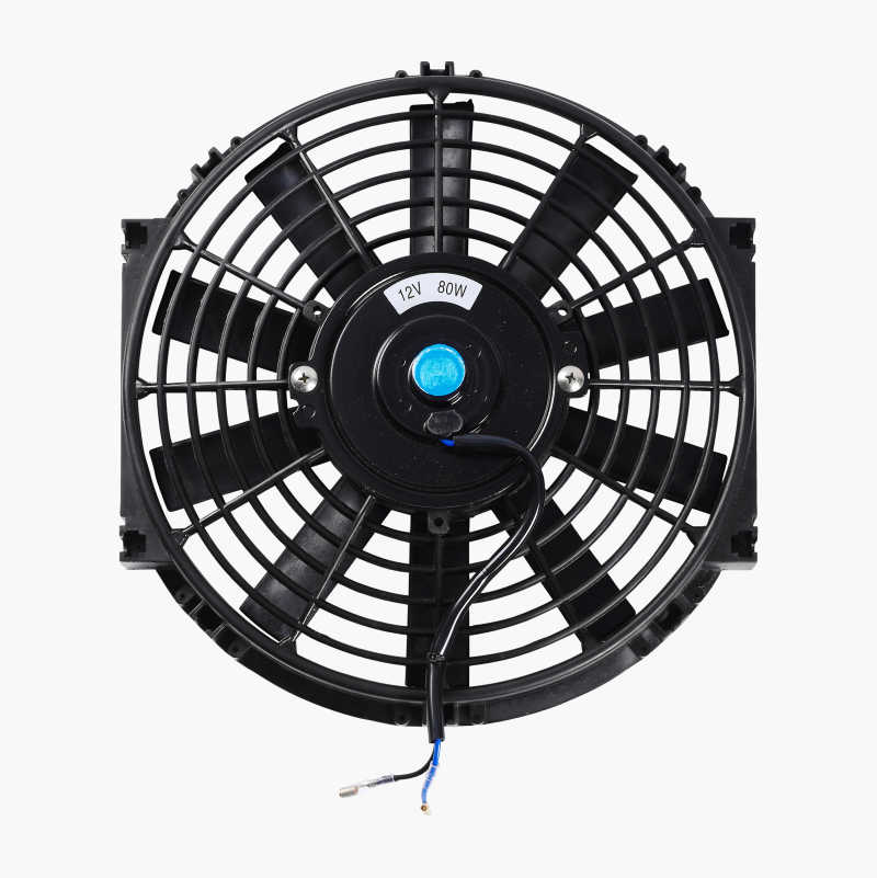

              Seuraava kysymys: onko kukaan kytränny bilteman sähköflektiä tuon oman sähköflektin tilalle.
              http://www.biltema.fi/fi/Autoilu---M...li-2000032589/
              Mietin myös viskonkin poistamista ja tuon isoimman mallin kötystämistä koneenpuolelle ainoaksi tuulettimeks, koska molemmat tuulettimet tuntuu olevan mulla vaihtokunnossa kohta.
              Uskon että isoin bilteman malli jaksais pitää kennot tarpeeks viileenä ja jos tuolle sais ohjauksen noista alkup piuhoista ois asennus aika vaivaton.
              Jotenki käytetyn puhalminen ostaminen ei kauheasti kiihota, uusi on aika tyyris ja ehkä haluaisin tuon viskon tuolta pois humisemasta...toki tuo bilteman mallikin on varmasti äänekäs yms mutta on ainaki edukas ja koneenpuolelle asennettuna meteli vähän vaimenee.
              Kuinka tollsessa -02 e39:ssä on toteutettu tuo sähköflektin ohjaus? Ainakin pyörii hissukseen koko ajan kun ilmastointi päällä, mutta onko vastukset jotka rajottaa pyörimisnopeutta itte flektissä vai tuleeko virran rajotus jostain autonpäästä. Ts. Jos kötystän tuollaisen tarvikepuhaltimen auton omiin johtoihin laulaako se kokoajan kaasupohjassa. ?
                Orkkis puhaltimelle tulee suora virta ja pwm ohjaus (näitä tuntuu tosin olevan vastus ja pwm mallia sekaisin mutta facelitissä pitäisi olla tuo pwm). Jos kytket siihen tarvikepuhaltimen, se on jatkuvasti päällä niin kauan kun akussa riittää virtaa. Vastus versiossa tarvikepuhaltimen saisi toimimaan suht pienellä työllä.
                Itse en edes harkitsisi viskon kormaamista jollain harakiri puhaltimella.

                  Toi bilteman isoin ja toiseks isoin on aivan perseestä, en suosittele edes tietokoneeseen.
