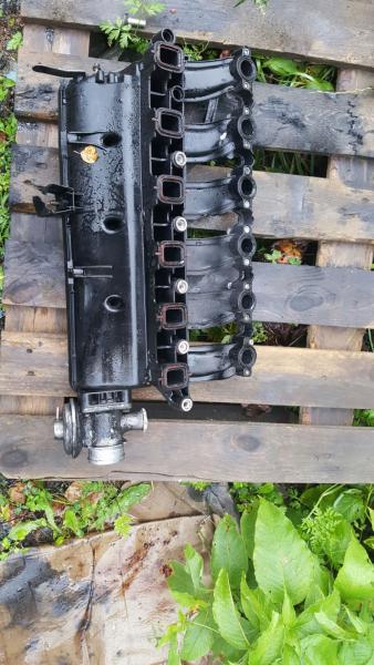

    Imusarja alkoi omassa -01 525d manuaalissa vuotamaan :think Kiire olisi saada uutta tilalle. Menisikö tähän myös automaatin imusarja läppien poistolla ihan plug and play? 530d sama imusarja ilmeisesti?
      Menee sama imusarja M57 (x25d/x30d) manuaali tai automaatti. 3/2000 jälkeisestä automaatista tietysti läpät poistaen.
        Kiitoksia vastauksesta. Löytyi yksi Purussa oleva 530tda -99 ja kuulemma m57 koneella :think eli tästä pitäisi mennä omaani siis ihan suoraan kun vain nuo 6 ylimääräistä reikää tulppaa? oliko näitä peitekilpiä jossain järkevään hintaan myynnissä
          Ei tuossa ole läppiä, joten ei muuta kuin putsaa ja asentaa paikalleen. Läpät tulivat automaatteihinkin vasta 3/2000 jälkeen.

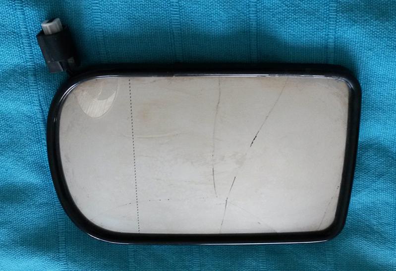

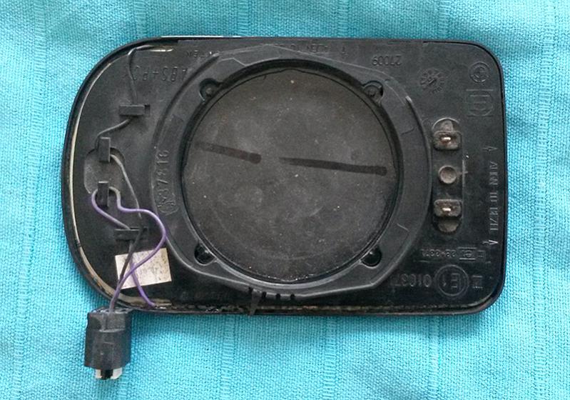

            Miten se nyt menikään E39:n eri peilien kanssa pelatessa? Alkaa omassa kipossa nuo lämmitetyt, automaattisesti himmenevät olla jo niin huonossa hapessa että vois vaihtaa normilasit tilalle, ei ihan 200 euron satsauksen arvonen se himmennysominaisuus ole. Tempasin lasit pois ja mitoiksi sain 168mm x 106mm, mustat kehykset löytyy myös, kuvat liitteenä.
            Pitikö tuohon nyt lähteä hakemaan E38:n lämmitettyjä normilaseja? Niitä luulis saavan ihan muutamalla kympillä per kappale. (Linkkejä otetaan vastaan, kiitos ) Toinen mikä jäi mietityttämään, oli tuo bajonetti-kiinnitys. Ei-himmentyvissä peileissähän lasi irrotetaan vain kampeamalla. Saako näiden peilien kantaan kuitenkin painettua kiinni normilasin ilman kikkailua?
              Itse ostin purkaamolta ehjät himmenevät peilinlasit 20€:llä.. Eivät varmaan tienneet edes mitä myivät. Kiinnitys on sama himmentyvissä ja e38:n ei-himmentyvissä. e39:n ei-himmentyvissä on erilainen kiinnitys verrattuna em. peileihin.
              Ebaysta löytyy uusia vaikka millä mitalla jos sellaiseen päädyt.
