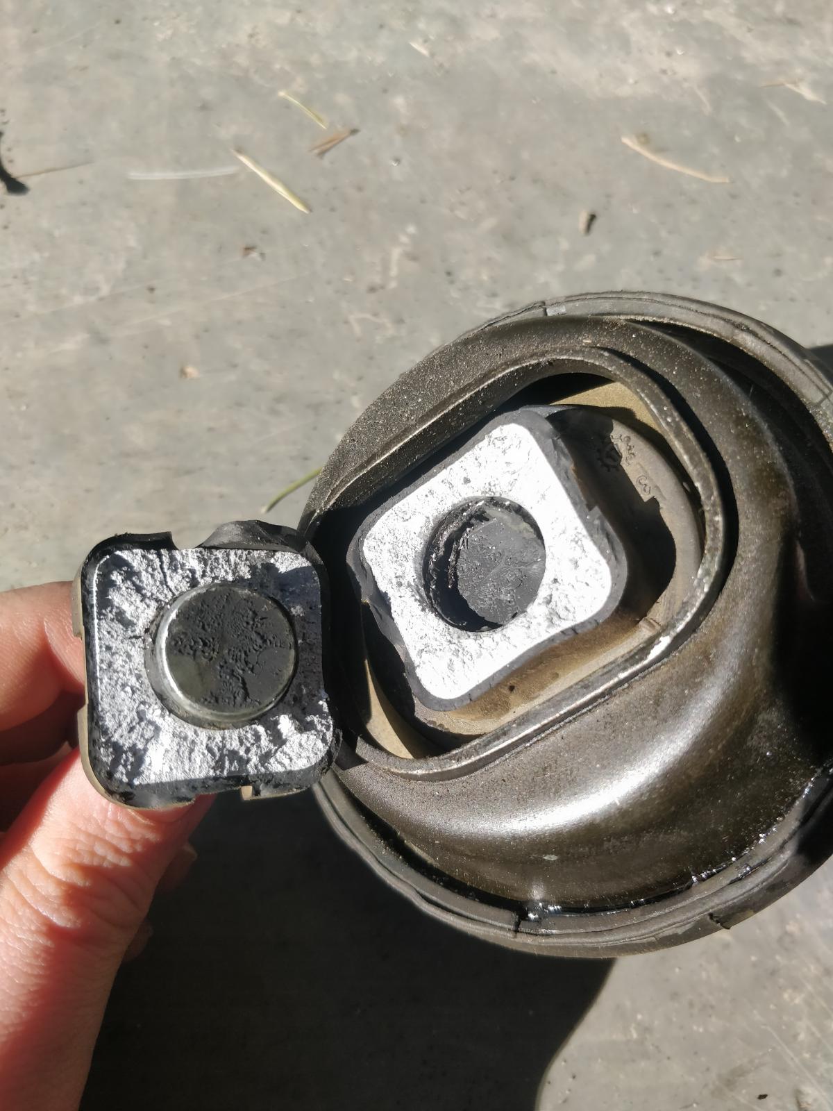

            Saakos e39:siin 530d:hen jostain kestävempiä moottorinkumeja tai muuta ratkaisuja. Uudet kl:ästä ostetut kumit kesti pari sutimisleikkiä ja pari lähetystä kunnes kone karkas ja konepellissä oli lommo. Googlella koitettu etsiä ja pari myyjää kyselty. Ei oota sanoo kaikki.
            Onko tuohon itse tehtävä kumit tai viriteltävä vaijeri/kettinki kuskin puolelle ottamaan veto vastaan.

              Missä kunnossa ne laatikon kumit on? Kunnon valmistajan kumien luulisi kyllä vähän enemmän kestävän, jos kaikki on kunnossa.
                Kaikki kumit laitettu uutta. Sitten tehot tuplattu ja nyt ei kestä kiusaamista
                        Jos siellä se lähelle 400 kaakkia on, niin sitten voi kyllä olla ettei vakio kestä. Ralliautoissa usein laitetaan ketju, estää juuri tuon edellä kuvatun.
                            Jonkun verta päälle itseasiassa. Se ketju oli aatoksissa, mutta tuli nyt kysästyä olisiko olemassa valmista. e36:seen on mutta oli 3cm matala, muuten olisi sopinut kuskin puolelle.
