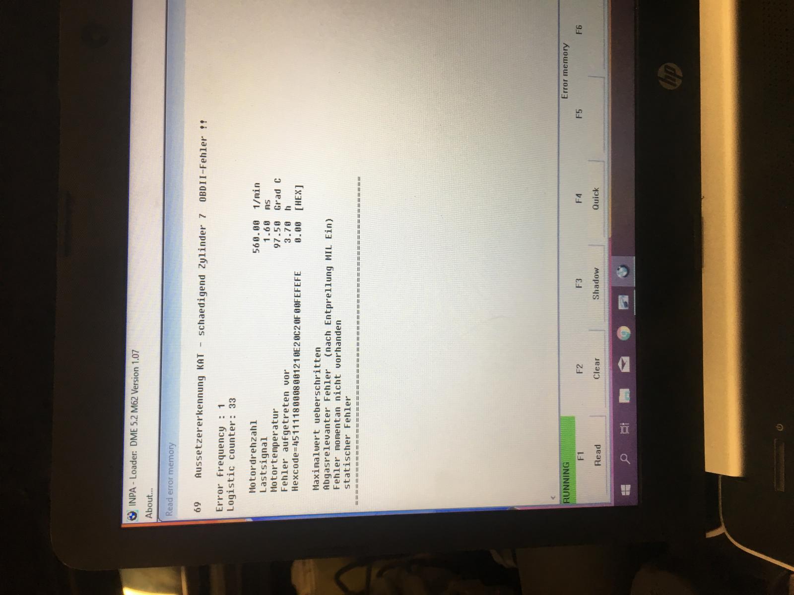

        e39 m62 535i vikakoodit ja outo vika
        auto alkoi yhtäkkiä risteyksessä tärisemään reilusti voimakkaimillaan se tapahtuu 800-2500 kierroksen välillä. lisäksi verstaalle ajaessa havitsin kierroksien välillä jäävän 1000-1200rpm paikkeille ennen kuin laski takaisin tyhkäkäynnille asti. vedot koneessa on kaikki tallessa sen verran uskalsi testata mutta ei kyllä yhtään enempää uskalla aja sen verran rajua värinää että koko auto tärisee, moottorin kumityynyt kurkkasin että ok. vikakoodit luettu inpalla.
        lisäksi total air consuption HLM näyttää maksimia 20,75
        ja needed air i.s controler yli arvojen 15.00 viittaisi imuvuotoon mutta 10tkm sitten jakopääremontin yhteydessä kaikki imupuolen tiivisteet usittiin. siinä lista vikakoodeista apuja kaivataan!!!
        -75 aussetzererkennung KAT schaedigend summenfehler
        -67 aussetzererkennung KAT schaedigend zylinder 5
        -68 aussetzererkennung KAT schaedigend zylinder 6
        -69 aussetzererkennung KAT schaedigend zylinder 7
        -70 aussetzererkennung KAT schaedigend zylinder 8
        -213 klopfsensor 4 sensor signal

          Aussetzererkennung on misfirejä ja ilmeisesti koko kuskin puolen bankilta (5...8), ei ihme jos tuntui että kone hytkyy.
          Klopfsensor on nakutusanturi, joten kenties tuo anturi tai sen piuha olisi mennyt rikki. Silloinhan DME himmaa ennakkoja kun se luulee että moottori nakuttaa.
