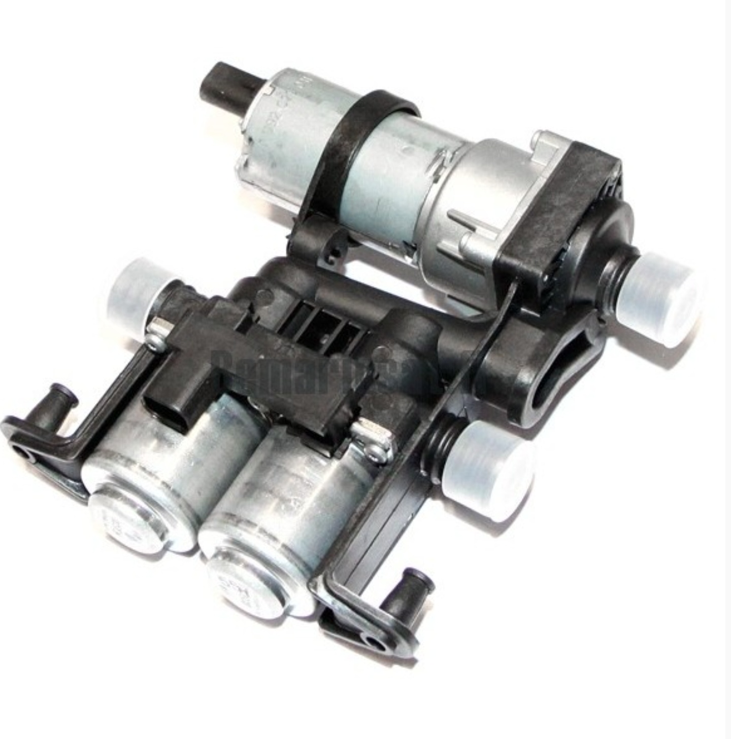

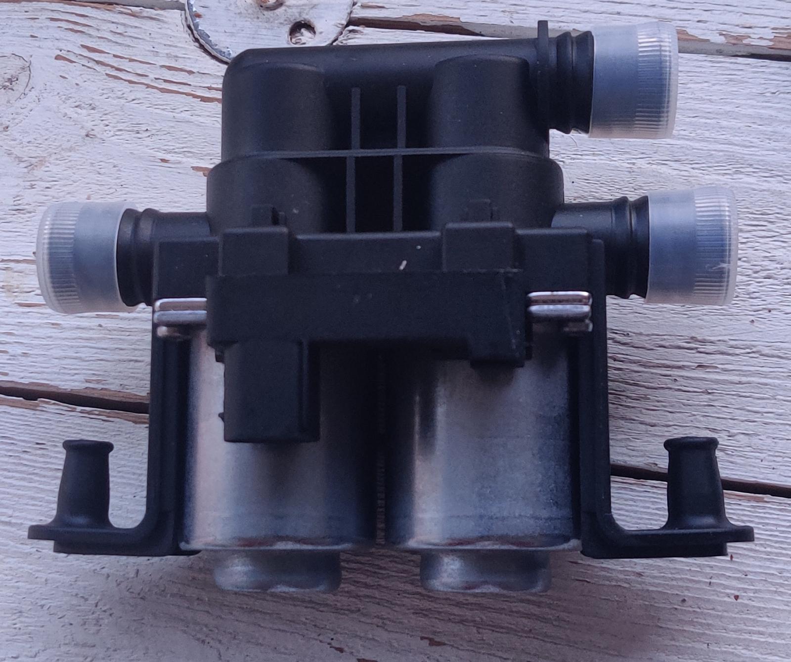

              530d -02 puskee vain lämmintä. Vesiventtili(t) rikki. Saako tuota "Water valve with additional water pump", osanro 64118374994 ilman kiertovesipumppua, siis pelkän vesiventtiilipaketin?
              Pahemmin katsomatta tilasin vesiventtiilin 64128374995 kun realomissa kuvakin näytti oikealta, ja luulin että siihen sitten vaan kytken tuon vanhan kiertovesipumpun. Ei tainnut mennä ihan niin.
              Liitteenä kuvat molemmista.

                Saathan sinä sen pumpun kytkettyä kuten ennenkin, kiinnityksen vaan taiteilet jotenkin soveltamalla.

                  ruuveillahan tuo uusikin venttiilipaketti kasassa on, niin siirtää siitä solenoidit pumpulliseen runkoon?

                    Eikö tuosta venttiilin alemmasta lähdöstä kulje neste tuon rungon kautta kiertovesipumpulle, eli tämä ei olisi mahdollista?
                    Autossa kiinni tuo rikkonainen, niin en pääse juuri nyt tutkimaan, mutta johonkin tuo johtaa tietty.
                      Tämä tuli ensin mieleen, mutta olisiko nämä febi/Bilstein venttiilikarat ja tiivisteet niin tarkkoja kopioita Boschin vesiventtiilistä että mukisematta toimisivat.
                      Plus jos aukaisen tuon, niin rahoja turha pyydellä takaisin jos jää mitään jälkiä

                        Kulkee, ei onnistuis tukkimatta toista lähtöä, ja sit sul olis tuplasolenoidit siellä.
                        Mutta tosiaan toisinpäin vois onnistua.
                        Mulla on tossa muuten avoimena tuollainen uusin tiivistein, jos siitä sun uudesta ei sovi,
                        ja haluat omaas koittaa ehjätä odottelematta kumeja/mäntiä venäjältä.
                        Teorias uudessa ei välttämättä ole samankokoiset männät tai niiden vastineet,
                        jotka on just ne osat mitkä sulta on vanhasta nyt kulunut ja vaihtaa täytyis,
                        mutta kyllä mä lottoisin sen puolesta, että ihan samankokoiset sieltä löytyy.

                          Jeps, no kun saan tilaisuuden ottaa tuon vanhan irti, niin selkee enemmän. Tai onhan tää aika selkeä kämmi itseltä jo
                          Ei vaan löytynyt mitään joka olisi ees etäisesti näyttänyt samalta, paitsi tuo h*lvetin kallis paketti jossa molemmat. Sitäkään ei tarvikkeena.
                          Joten fiksusti päättelin piirroskuvan perusteella että tuohan se on oikea. V*ttu taas etten muuta sano

                            Noh, tässä vielä pari kuvaa niin näet vähän mitä odottaa. Omastani otin muovirungon puolelta pumpun tulon ja toisen lähdön, niin siinä ei oikein enempää kuvattavaa ollut.
                            Kuvista puuttuu muistaakseni solenoidien alla ollevat o-renkaat, jotka itse jätän seuraavalla kerralla suosiolla vaihtamatta.
                            Niitä ei taida useimmissa ebay seteissä mukana edes tulla. Solenoidien keloja koteloistaan irroittaessa riski on iso joutua tinailemaan korjatakseen.
                            Eikä se alkuperäinen o-rengas sieltä miksikään mennyt kuitenkaan ole, tai ei ainakaan mulla ollut vaikka kara ja kumit molemmin puolin oli jo täysin sohjona...

                              Kiitokset. Käsittääkseni jos nuo ovat samanlaiset, ei tarvi kuin siirtää tuo solenoidipaketti/karat ja mahdolliset rungon tiivisteet siihen vanhaan runkoon.
                              Kuvista päätellen siis kun en ole moista purkanut.
                              Korjata saa, jos tuli väärä oletus

                                Yep, niin uskoisin homman olevan tehtävissä.
                                Tässä nyt vielä yksi kuva siitä miltä se pakettina kasassa ilman runkoa+pumppua näyttää:
