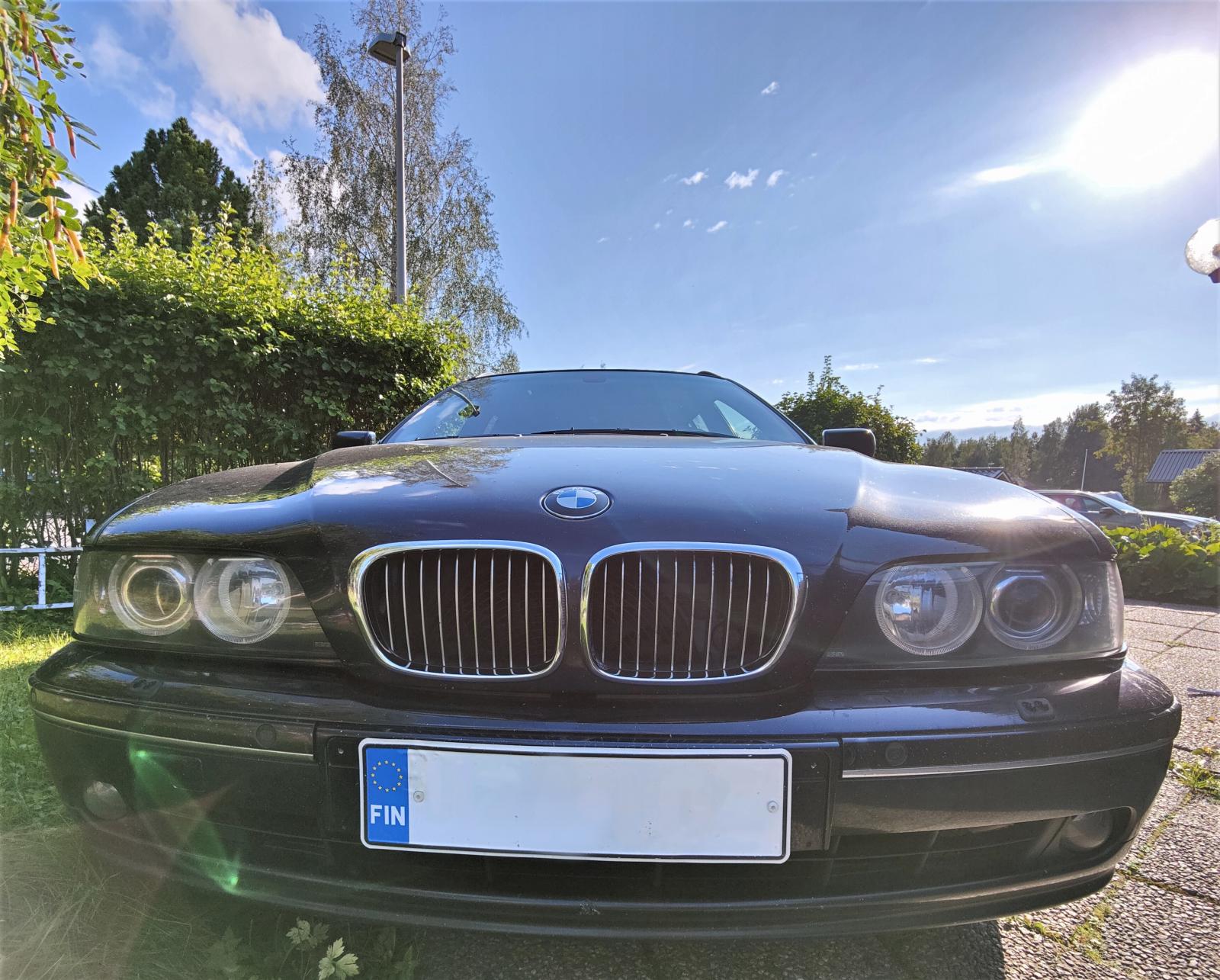

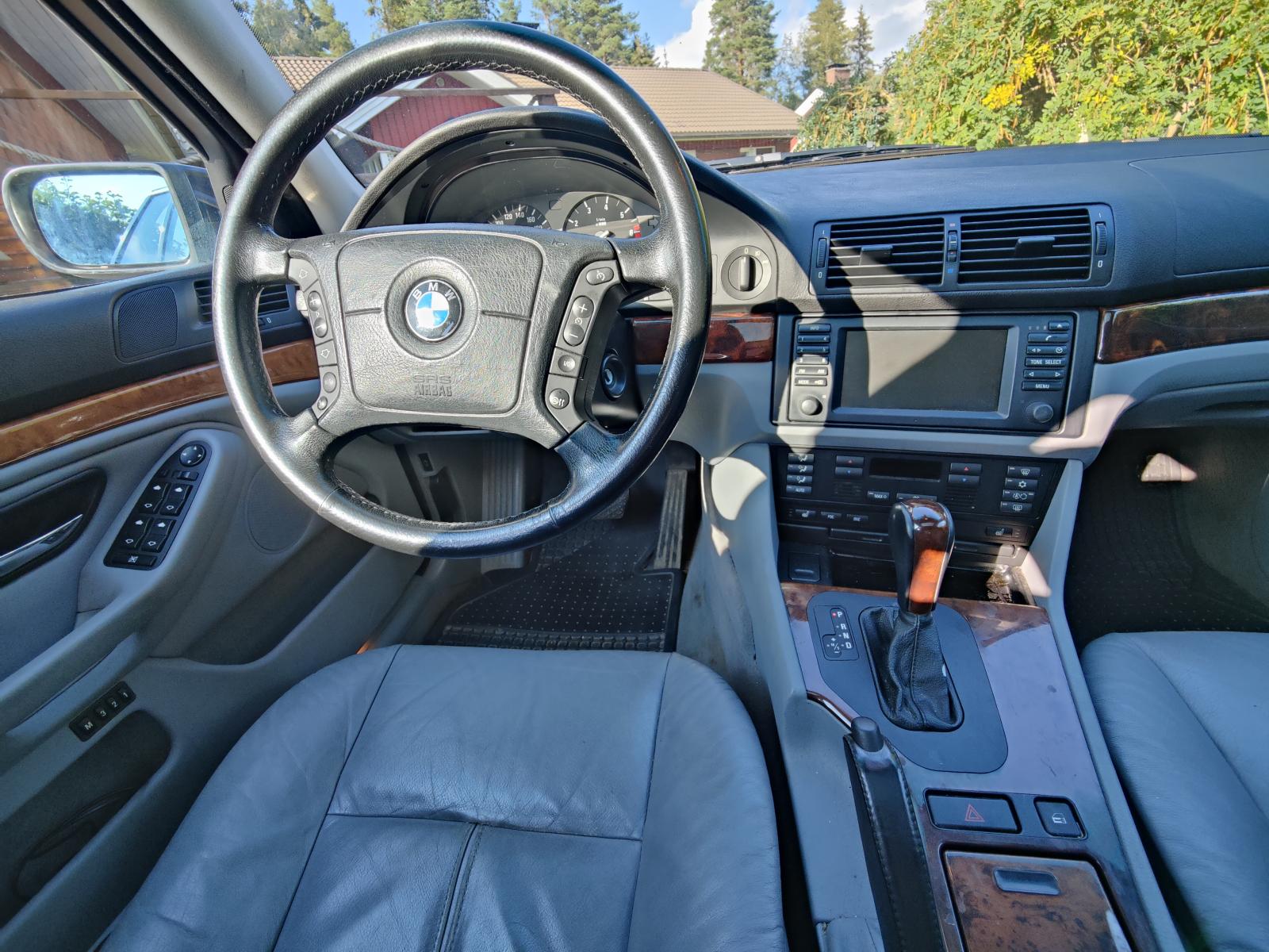

    Onhan siinä muutakin eroja, maskin munuaiset ja puskuri sumuvaloineen esim. Eiköhän tuo prefacelift ole mutta kuva ois tietty kiva.
    Liitteenä pari kuvaa.
    E: Ilmastoinnin paneelissa on myös MAX nappi, ei kuvasta oikein eroita sitä.
      Kyllä tuossa ainakin faceliftin osat keulasta löytyy, munuaiset, valot ja puskuri ja vielä exclusive package varustettuna
        Facelift on.

          #364
          Facelift on.
          Miten lie harvinaisia faceliftit isolla moottorilla mutta pienellä verolla?

            #365
            Aika harvinaisia, mutta mahdollisia. Muutaman kuukauden ikkuna 9/2000 eteenpäin ennen kuin vuosi vaihtui. Varsinkin Suomiautoissa, kun verotus määrittyy kuitenkin rekisteröinnin eikä valmistuksen mukaan.
