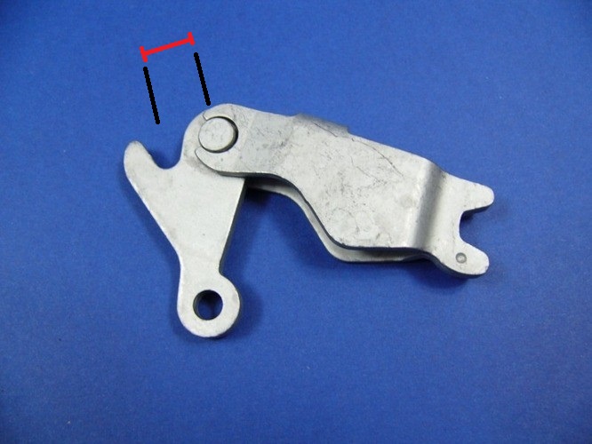

      Ei tossa linkussa vikaa ole, kun sen säätää oikein, eli vaijerit löysänä linkku aivan "kiinni". Tällöi sitä vipua riittää siinä kyllä, kenkien ei tarvi paljoa levitä, kun ne jarruttaa jo. Jos sitä haluais jotenkin parannella, niin tekis linkun rosterista, jolloin se ei ruostu ja jumiudu. Samalla toki jos sitä haluais parannella, niin linkun nivelen ja käsijarrukengän väliä kasvattaisi aavistuksen, jolloin se levittäisi enemmän vähemmällä. (kuvaliite, uuden 3-sarjalaisen linkku)
      Itelläkin tosiaan tuo toinen korjattu puoli pitää, vaikka on rummut aivan ruvella, epämääräisen muotoiset, kengät kuluneet... Jos viittis ostaa uudet laadukkaan rumpulevyt ja kengät, niin väittisin et aika kauan olisi huoleton. :think
      Kokeillaan nyt tuo toinenpuoli vielä siistiä, jos sais pitämään taas molemmat riittävästi.

        Jos levyjen rummut ovat kuluneet urille, niin ei ne pidä edes uusilla käsijarrukengillä, ainakaan kunnolla.
        Hyviä uusia takalevyjä saa halvalla, niin ei kannata kyllä alkaa käyttämään turhaan aikaa vanhojen kanssa temppuiluun. Sen jälkeen pitää varmasti mäessäkin.
        Kunhan ei kisko vauhdissa kässäriä, niin ei pitäisi kulua miksikään. Tarvike kengät varmasti menee vituiksi, jos vauhdissa kiskoo.
                  jeps..juuri näin eli käppärin säätökin olisi helpompaa kun tuo linkku liikkuisi samalla vaijerin liikkeellä enemmän kenkiä levittävästi jolloin se ei olisi niin hipsuttelua.
                  Paikka on vaan saamerin ahdas joten tuo linkun teko uusiksi ei oo niin helppo kun joutuu tekeen aika vänkyrän. Itellä oli tosiaan aika työ saada uudetkin KL-varaosien hilut pitämään.. siis kaikki meni uusiksi kun oli levytkin kuluneet. Ei tuo rakenne vakuuttanut.
