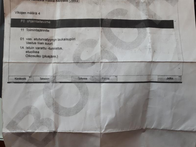

    Ylläri ylläri e39:ssä palaa airbag valo. (millompa e39:ssä ei joku valo palais mittaristossa).
    Heittää tämmöset koodit:
    (INPA näytti samat)
    Mitäs raati sanoo. Onko vikana tuo tunnistin, vai itse boksi? Ton boksin kun aukas, niin näytti et yks konkka ois pullistunut. Ja jos boksin vaihtaa, niin noita näyy olevan eri versiolla, niin voiko tilalle laittaa uudemman? Ja pitääkö uus(käytetty) koodata toimintaan?
    Kyseessä siis -99 523I
    Boksi rikki. Itsellä oli sama. Koodeja ei pysty nollaamaan ja tuo koodi 240 kertoo sen, että boxi on rikki. Uusi pitää koodata. Tai no ainakin kannattaa. Voi tulla autosta, jossa on vähemmän tai enemmän bägejä. Itselle tuli autosta, jossa oli enemmän, joten mittaristoon syttyi heti airbagin valo. Joku kait näitä korjailikin foorumilla. :think
    Muilla numeroilla olevien boxien sopivuudesta en kyllä osaa sanoa. Omalla kohdalla tuosta on jo useita vuosia aikaa, joten muistikuvat hieman hatarat. Searchilla varmaan löytyy vastaa tuohon, että mitkä muut sopii. Itse vaihdoin käytetyn toisen tilalle, kun eivät maksa hirveitä.
    Tässä oli tosiaan boksi rikki. Laitoin uuden kiinni ja nollasin koodit, niin kaikki ok.

      • 10954
      #272
      Hyvä, että tuli kuntoon.
      • Pazi88
        • 11378
        #273
        Jep ei ollu kallis korjaus. 50€ boksi ebaysta posteineen Vissiin koodauskin oli tuurilla sopiva. Mut pitää viel varmistaa kuhan saan kaikki softat pelaan uudessa läppärissä.
