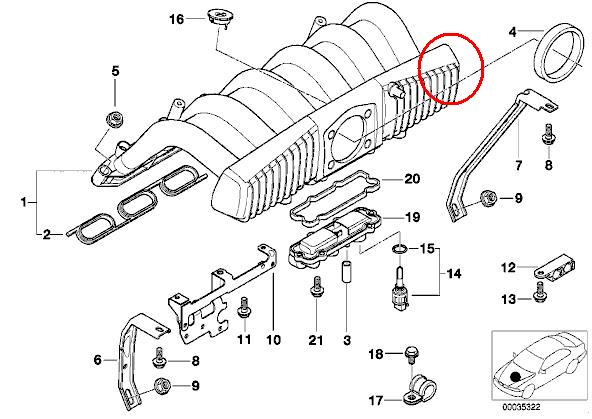

        Originally posted by Lakeson View Post
        523i -96 imusarjassa on kuvan ympyröidyssä kohdassa M6:n kierteellä pultin reikä, jossa ei ole mitään. Äkkiseltään ei tuntunut imevän reiän kautta.
        Mikä tuon kierrereiän funktio on?
        Kellään intoa kurkata omastaan ja todeta onko tuo reikä vapaana vai nou?
        Ei mopolla mahottomia..
          Vapaana on.
