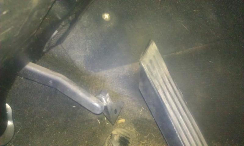

                  Huomasin tänään tuossa kesken ajelun, että nyttenpä kaasupedaali tuntuu jotenkin erilaiselta ja vaikka miten polki niin auto ei tuntunut oikeen kulkevan.. Noooh, kaasupolkimen taustalla näytti tuolta mitä tuossa attachmentissa näkyy.. Eli oletettavasti tuon muovivarren kuuluisi olla polkimessa kiinni?
                  Ei nyt uskoisi, että tuollainen voi rikki mennä, mutta niin se vaan näköjään meni.. Onko vaihtaminen miten yksinkertaista? Lähinnä ajattelin, että miten tuo pedaali on lattiaan kiinnitetty?
                    Näyttää realoemin mukaan että olisi vain painamalla lattiassa kiinni.
                      Ei se ole vain painamalla kiinni, siinä kiinnityksessä on sellainen ihme vipuviritys jonka kanssa menee hermot jos ei tiedä oikeaa irrotustapaa/lue ohjeita. Ja ohjeiden lukemisen jälkeenkin sai vielä ihmetellä miten sen saa irti...
                      I am trying to fit my new alloy pedals to my e39 M5 and I need some help removing the gas pedal as I cannot get to the back of of it to fit the nuts and washers on the screws. It seems to have a hinge at the top of the pedal and its this that gets in the way. It is very different to the e36...

                        Okei.. Kiitoksia, vaikuttaa kaikinpuolin kivalta hommalta tehdä tuolla parkkipaikalla..
