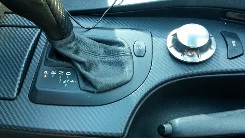

                          E61 nappula
                          Mikä nappula vaihdekepin takana? Ei tapahdu mitään painettaessa...

                            #628
                            Olisiko ns. sportmode
